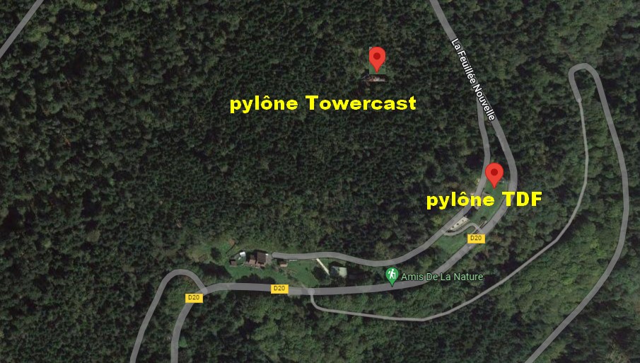

daniel PIERRE a écrit:problème avec ce canal [48] commune de LE VAL D'AJOL 88340 depuis mars
C'est le multiplex R1 qui est diffusé par TDF.
Ce pylône n'est pas au même endroit que le pylône towercast qui diffuse les autres multiplex et cest peut être là la source du problème :gratt:
Voir ce post :arrow: 88-vosges-t12727.html
