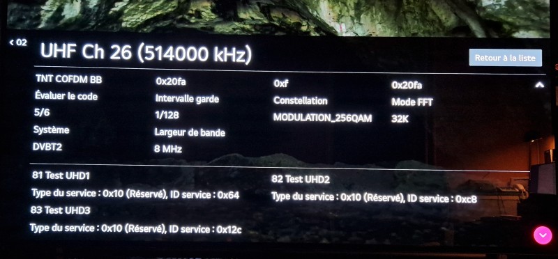

Merci pour ton info, ma TV UHD est normalement branchée sur l'antenne de toit de mon immeuble, pas sur Numéricable qui me sert à alimenter d'autres téléviseurs qui ne sont pas UHD. Donc je viens de mettre ma TV UHD sur l'arrivée DVB-T de Numéricable et je confirme qu'ils ont ajouté le mux UHD qui diffuse sur le canal 24 de la tour Eiffel, mais vu qu'il est déjà utilisé par Numéricable par C8/CNEWS/... ils l'ont placé sur le canal 26. On voit l'identification du mux propre à Numéricable : TNT COFDM BB (BB = Boulogne-Billancourt).
A noter qu'il y a des différences dans les paramètres avec la tour Eiffel, logique pour un signal qui est censé arriver directement par câble :
Le FEC ici est à 5/6, Eiffel = 3/5
Intervalle de garde 1/128, Eiffel = 1/32
Sur cette TV UHD, Canal + est identifié mais avec une anomalie "pas de service" comme si c'était une chaîne de data, je confirme le mux utilisé par C+ diffuse bien les autres chaînes sans problèmes : LCI (SD), BFM BUSINESS et CANAL INFO TNT propre à SFR Numéricable.

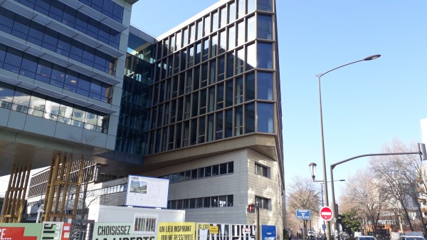

Petite rectification Julien, les locaux principaux étaient effectivement à Boulogne-Billancourt, mais ils ont emménagé à l'été 2022 dans un bâtiment tout neuf, de l'autre côté de la Seine à Issy les Moulineaux
https://maps.app.goo.gl/xAs9V5ahwWDLVSFW6
et ils ont abandonné également le siège social qui était un autre immeuble localisé 1 place du Spectacle également situé à Issy les Moulineaux qui est aussi en totale réfection :
https://maps.app.goo.gl/mJBDxbo3XRVkjFH18
Néanmoins C+ conserve sur Boulogne, le site historique des anciens studios de cinéma, nommé Canal Factory, avec ses studios utilisés notamment pour les émissions en public de C8.
Son ancien immeuble de Boulogne est en complète rénovation et devrait se transformer en immeuble de bureaux d'après les indications sur les palissades du chantier, photo de février 2023
