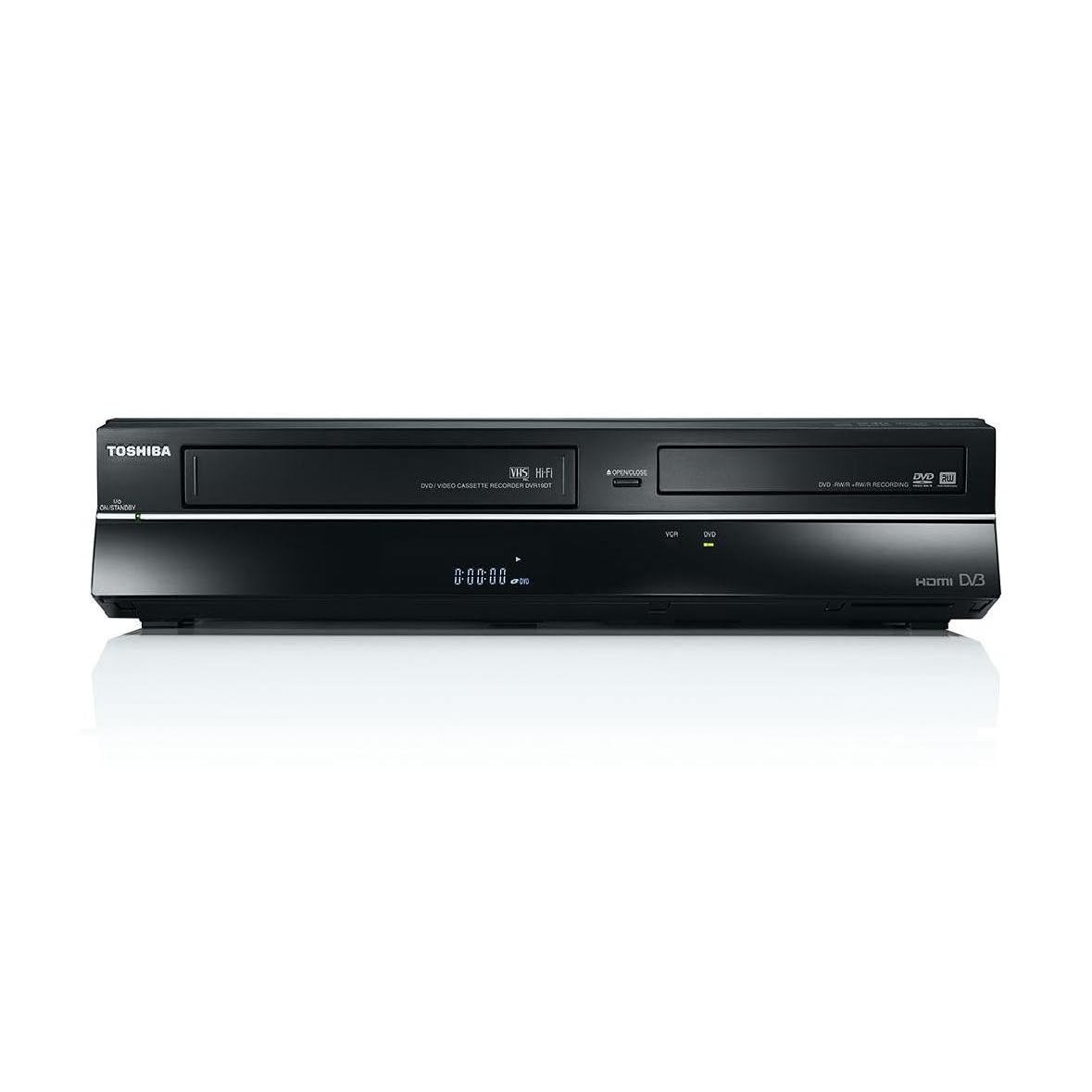

Bonjour...ça existe ça un magnétoscope qui a un tuner TNT ? ...possible mais je suis étonné, un combo alors , non ?

Messagepar Izentrop » 25 Jan 2011 13:47
Toshiba DVR80KF - Combiné enregistreur DVD / Magnétoscope - Tuner TNT - DviX - HDMI : http://ecx.images-amazon.com/images/I/5 ... A1179_.jpg
