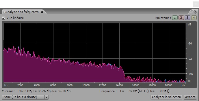

Messagepar dj54 » 10 Jan 2021 15:44
Je rectifie c'est pas 10khz erreur de configuration c'est entre 15k et 18khz suivant les radios et les mux
j'ai testé aussi sur un mux alsacien c'est pareil 16Kkz de moyenne :wink:
11A inrocks

dj54 a écrit:Je rectifie c'est pas 10khz erreur de configuration c'est entre 15k et 18khz suivant les radios et les mux
11A inrocks
quel logiciel permet d'avoir ce genre de spectrogramme ?
Re: Capture Audio DAB+
Messagepar dj54 » 13 Jan 2021 00:04
11A inrocks
c'est soft de montage audio adobe audition :)

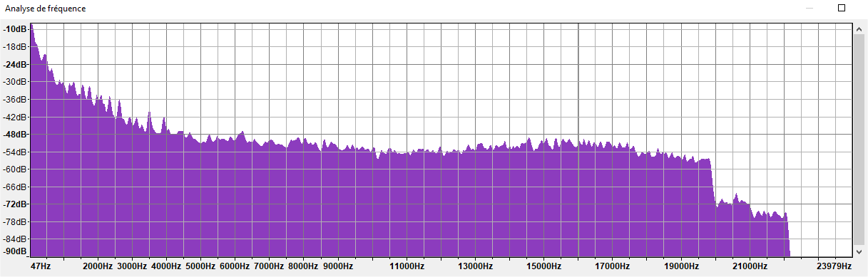

Messagepar la colle » 08 Fév 2021 17:14
je pense que le problème de l'analyse de spectre est lié à un problème de décodeur audio HE-AAC V2. si vous utilisez une librairie open source vous avez des risques de perdre une partie de la bande passante.
Voici un spectre obtenu avec un vrai décodeur :)
