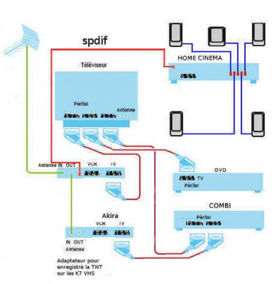

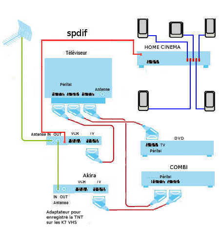

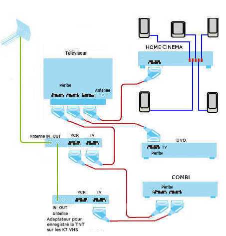

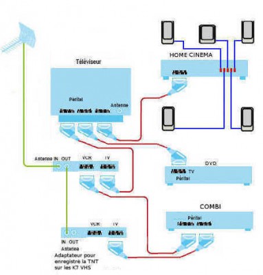

Si tu as une entrée SPIDF sur ton Home cinéma, il serait préférable de branché SPIDF. Car tu aurais un son de meilleur qualité.
et cela libérai la péritel du tv, qui est utilisé par le Home cinéma.
1/ comment connecter tous les câbles péritel pour:
ECRAN plasma- décodeur AKIRA- COMBI VHS- LECTEUR DVD ?
Home cinéma connecté avec la péritel
Home cinéma connecté avec spidf
L'adaptateur que J'ai ajouté, est facultatif (en bas du schéma a gauche)
Cela permet enregistré la TNT sur le combi VHS/DVD, il suffi de lui connecté un adaptateur TNT (a 20€ suffi) sur une péritel du combi. Les adaptateurs ont dans leurs menu la programmation en différé.

J'ai changé d'option pour acheter un PANASONIC DVD ENREGISTREUR NUMERIQUE TNT HD INTEGREE: DMR-XW380 EFK (avec 2 péritels)
Si c'est bien un graveur dvd ca devrait permettre de numeriser tes VHS sur DVD.
je rappelle que mon plasma n'a pas d'HDMI mais je prévois pour l'avenir....
Pas de probleme car ton ampli a aussi un bon nombre de prises HDMI.
donc, si je comprends: 1 péritel du panasonic sur péritel AV1 PLASMA
oui, avec la 1ere prise peritel du panasonic.
2EME PERITEL PANASONIC sur PERITEL MAGNETOSCOPE
Exacte, c'est le branchement necessaire pour pouvoir numeriser tes K7 VHS. En plus ca permet aussi de regarder une K7 VHS a travers le Panasonic (quand il est en veille) sur le televiseur sans bouffer une prise peritel en plus sur la TV. Donc ca aide aussi a economiser une prise peritel.
cable optique TOSLINK sur prise DVD CAMBRIDGE VIDEO IN ?
Pas de prise "Video IN". Un cable optique (audio) ne se branche pas sur une prise video. C'est pour l'audio numerique !!!! Ca ne sert pas pour video !!! Pourquoi tu veux faire ca ?
C'est pourtant simple:
cable optique TOSLINK (ou cable coax spdif coax) du Panasonic
vers une entree du meme type sur l'amplie HC (le cambridge).
Ca depend si le Panasonic dispose d'une sortie audio numerique sous forme de Toslink optique ou coax (ca je ne sais pas, parfois il y a meme les deux). Peu importe, ton ampli a 8 entrees audios numeriques, dont 4 optiques et 4 coaxiales. Tu utiliseras une de ces entrees pour relier ton Panasonic et avec ca tu as le son en 5.1 des DVDs. Dans tous les cas ton ampli est largement equipe pour ca.
Rappel toi:
En absence de HDMI les entrees les PLUS IMPORTANTES importantes sur l'ampli sont:
Entrées audio numériques : 4 coaxiales / 4 optiques
Ca permet de relier un lecteur DVD (ou Bluray), un deco TNT,
une box Adsl ou tout auter decodeur en audio numerique sur ton ampli tout en gardant le Dolby 5.1 ou DTS 5.1 si bien sur tu as une source (DVD, Bluray, emission TNT etc.) avec une telle piste audio. C'est ca le tout 1er interet de ton ampli. C'est pour ca tu depense X cents Euros pour l'ampli.
Apres si tu as un appareil qui n'a pas de sortie audio numerique, seulement analogique alors tu utiliseras un cable RCA rouge/blanche stereo entre cet appareil et ampli (comme tu le fais pour la TV). Ca ce sont les entrees de 2eme importance. Ces entrees marchent seulement en Stereo (2.0 et pas 5.1).
Les autres entres Videos ou SVideo RCA sur l'ampli n'ont pas d'importance de tout (je ne dirais meme pas "3eme importance").
Le jour ou tu as une tele HD alors les prises HDMI passeront en 1er place, optique et coax en 2eme, audio analogique en 3 eme.
A ce moment tu feras tout par HDMI a travers l'ampli mais en attendant ce sont les prises optiques ou coax qui importe le plus.
mon home cinéma va t'il fonctionner dans cette config?
Si tu fais optique-optique ou coax-coax entre Panasonic et HC comme je l'ai dit, aucun probleme.
Par contre avec ca:
c'est absolument impossible a marcher !!
De ce fait, ma peritel avec mes 6 rca ne servirait plus?
Exacte et c'est une tres bonne chose !!!
Pourtant, j'ai lu que l'on pouvait doubler avec des RCA ? Vrai ou faux, et si oui, quel cable, combien de rca et ou les brancher....
En effet ca permet de faire "multiprise" en cas de manque de prise peritel sur la TV. Cependant ca degrade la qualite et il y a de bonnes multiprises peritel manuels (avec des boutons pour selectionner la source) qui font la meme chose pour 10 Euros en gardant la qualite RVB !! De toute facon si tu as 2 ou 3 prises peritel sur la TV tu n'as meme pas un tel probleme !! Tu peux tres bien brancher tes appareils directement a la TV.
DERNIER POINT: un lecteur dvd enregistreur numérique blu-ray PANASONIC DMR-PWT 500 EC coûte 50 EUROS DE MOINS que celui en version DVD, mais n'a pas de prise péritel....
je vous remercie de vos conseils.
Le Bluray n'est pas un graveur DVD. Il sait seulement lire (pas enregistrer) les Bluray et il sait seulement enregistrer la TNT recu par l'antenne sur le disque dur mais il ne sait pas enregistrer une source peritel, donc il ne peut pas numeriser tes VHS, comme le graveur DVD et c'est ca qui coute aussi d'argent !!
De ce point de vu il souffre du meme defaut que l'Akira qui aussi sait seulement enregistrer la TNT par antenne et rien d'autre. De toute facon avec une tele SD un lecteur Bluray ne sert a rien. On ne peut meme pas voir de Bluray en resolution SD (au moins pas en qualite RVB par le peritel). Il faut avoir une tele avec prise HDMI.
D'ailleurs quand tu as une tele HD et si tu souhaites avoir lecteur Bluray plus enregistreur TNT-HD alors l'option:
Akira: (50 Euros) + disque USB 1-2 To (100-150 Euros grand max)
+ bon lecteur Bluray (100-150 Euros)
est presque moins cher, aussi fonctionnel que le DMR-PWT 500 EC et en plus avec 4-8 fois plus de capacite d'enregistrement (rappel: 1 To = 1000 Go = 4 fois 250 Go !!!).
navré de vous emm.... avec tout ça mais je suis nul en branchements.....
Il faut que tu fasses un vrai effort pour bien lire ce qu'on ecrit. Je pense j'ai quand meme bien explique les choses dans mon 1er poste mais je n'ai pas l'impression tu avais bien retenue toutes les choses que j'ai mentionnees.
