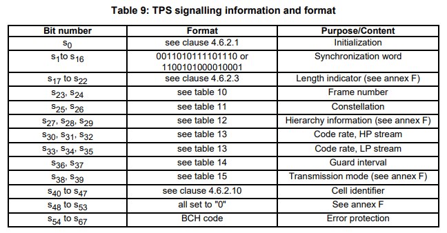

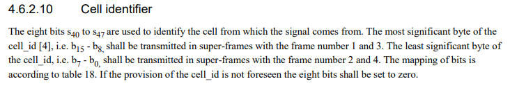

j'ai trouvé la norme ETSI (une des normes) qui en parle, je n'ai pas l'impression qu'avec les outils habituels que j'utilise je peux trouver le Cell Id facilement...
c'est une information qu'on trouve dans les porteuses TPS (Transmission Parameter Signalling), donc pas dans le transport stream habituel qu'on traite sur nos clés USB.
https://www.etsi.org/deliver/etsi_en/300700_300799/300744/01.06.01_60/en_300744v010601p.pdf
https://www.etsi.org/deliver/etsi_en/300400_300499/300468/01.03.01_60/en_300468v010301p.pdf

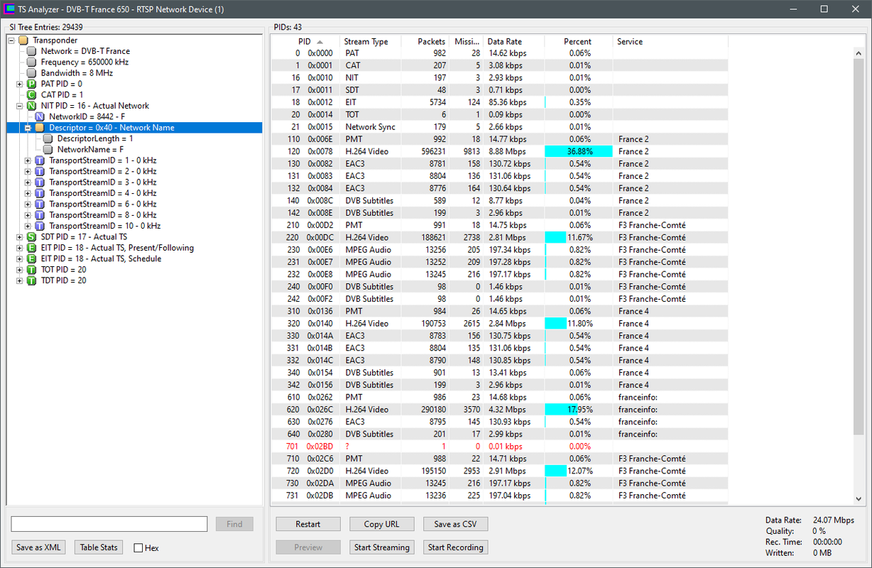

Est-ce que ça ne serait pas ce champ ? Il est le même sur plusieurs fréquences

Re: CELL ID des différents émetteurs
Messagepar Franck Morin » 26 Jan 2022 01:47
non, ce n'est assurément pas le Network Id ni le Network Name (F pour France...) et ce serait un numéro.
de quel champs parles-tu exactement ?
Messagepar XinHong » 26 Jan 2022 07:16
Je parlais du champ Network Name qui était à 0x40, mais apparemment ce n'est pas ça
XinHong
Messages: 2
Inscription: 24 Jan 2022 19:34

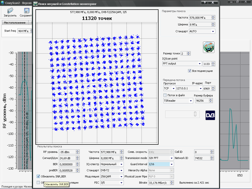

Messagepar EnoSat » 10 Déc 2023 19:00
Franck Morin a écrit:Bonjour,
as-tu un logiciel qui permette de retrouver cette information, par exemple avec une clé USB DVB-T ?
comment as-tu fait pour les identifier ?
CrazyScan2
https://youtu.be/sQ-RxbSPyv4
ROVER TAB900+ , Televes H30 FLEX
Gibertini OP100LN /85E-53W/
WaveFrontier T90 /51E-39E-36E-33E-28E-26E-23E-19E-16E-13E-9E-7E-5E-2E-1W-4W/
Edision MIO+ 4K, Octagon SF8008, Mutant HD51, QVIART Lunix, Ustym 4K S2 OTT, VU Solo4K, Dreambox 900UHD/7020HD/500HD, TBS-5925/5530/5220
