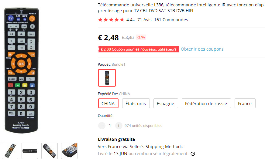

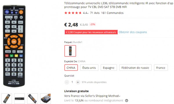

Messagepar weller » 21 Mar 2021 16:03
Je me permet de vous recommander cette solution à "pas cher" et qui fonctionne très bien, du moins pour moi. A condition de pouvoir arriver à faire fonctionner sa vieille télécommande qui rend l'âme ou bien s'en faire préter une le temps de la copier. Pour le prix c'est top du top. Seul hic le délai de livraison. :D
C'est chez Aliexpress.
