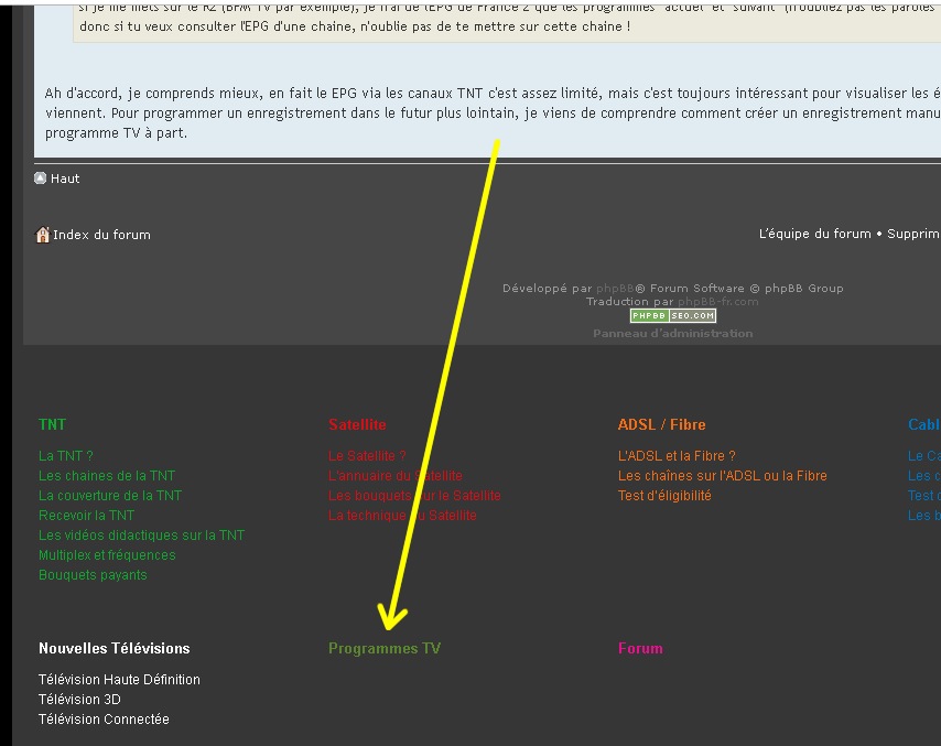

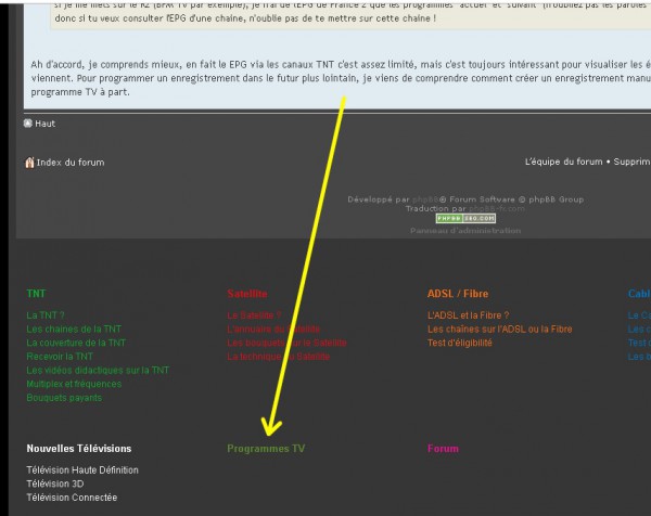

Messagepar kiki37 » 21 Jan 2021 21:01
tu as le programme TV sur ce site :arrow: http://www.tvnt.net/tv
descend tout en bas du post ?
