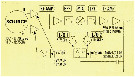

ATTENTION, ça peut fonctionner à condition que les deux récepteurs soient dans la même polarisation et dans la même bande de fréquence :
En effet, le récepteur satellite envoie une tension de 13 V pour choisir la polarisation verticale et une tension de 18 V pour choisir la polarisation horizontale. En outre, il envoie une fréquence de 22 kHz pour commuter en "bande haute" (bande basse = 10,7-11,7 GHz, bande haute = 11,7 -12,75 GHz). Il risque donc d'y avoir conflit entre les informations envoyées par les récepteurs satellite.
Vu 1256 fois
(crédit image : Télésatellite & numérique)

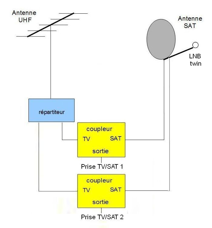

Ce que tu pourrais faire c'est effectivement de tirer un 2ème câble et monter un LNB "twin" (à 2 sorties indépendantes) et utiliser un répartiteur pour le signal de l'antenne râteau pour attaquer 2 coupleurs TV / SAT (un pour chaque pièce).
De cette manière les deux récepteurs satellite seront indépendants et chacun d'eux ne pourrait gêner éventuellement que le TV sur lequel il est connecté, mais comme tu ne regardes pas la TNT et le satellite en même temps, il suffira d'éteindre le récepteur satellite quand on veut regarder la TNT sur ce TV.
Voir schéma de principe ci-dessous:
