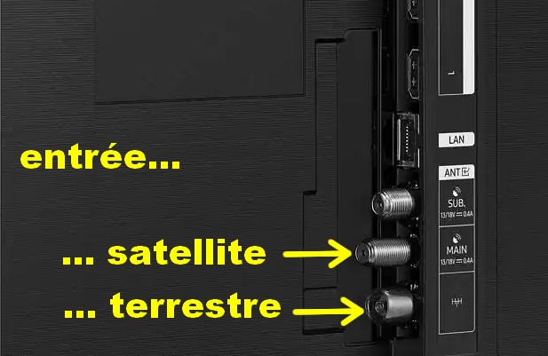

J'ai téléchargé la notice du téléviseur , heu --|--
Les branchements

Comme Kiki37 l'a montré sur sa photo ton téléviseur dispose d'un tuner satellite donc tu peut recevoir les chaînes en clair sur le satellite en branchant ta parabole pointée sur le satellite Astra sur la prise MAIN comme indiqué par kiki37 sur sa photo. :D
Tu y recevras toutes ces chaînes TV et radios en clair (allemandes, anglaises, françaises, espagnoles, etc...): https://fr.kingofsat.net/pos-19.2E-fta.php

Il suffit juste de brancher le câble de ta parabole sur la prise MAIN à l'arrière de ton écran plat comme stipulé par Kiki37... :wink:
Ensuite dans le menu de ton téléviseur tu lances une recherche automatique des chaînes numériques gratuites en clair par satellite (du satellite Astra 1 19,2° Est).
Tu recevras les chaînes TV et radios en clair suivantes: https://fr.kingofsat.net/pos-19.2E-fta.php
Beaucoup de chaînes allemandes (dont Eurosport et MTV mais aussi ZDF, ARD, 3SAT), quelques chaînes françaises (TV Monaco, France 24, TV5 FBS et TV Europe), des chaînes anglaises (CNN, Sky News, Bloomberg).
Ces chaînes seront reçues en plus des chaînes de la TNT françaises que tu reçois déjà avec ton antenne râteau branché sur l'entrée terrestre indiqué sur la photo de kiki37.
Le tuner satellite de ton écran plat te permet de te passer d'un décodeur satellite externe, donc ce n'est pas grave que ton décodeur soit HS puisque tu vas retrouver toutes ces chaînes en branchant ta parabole sur ton écran plat directement.
