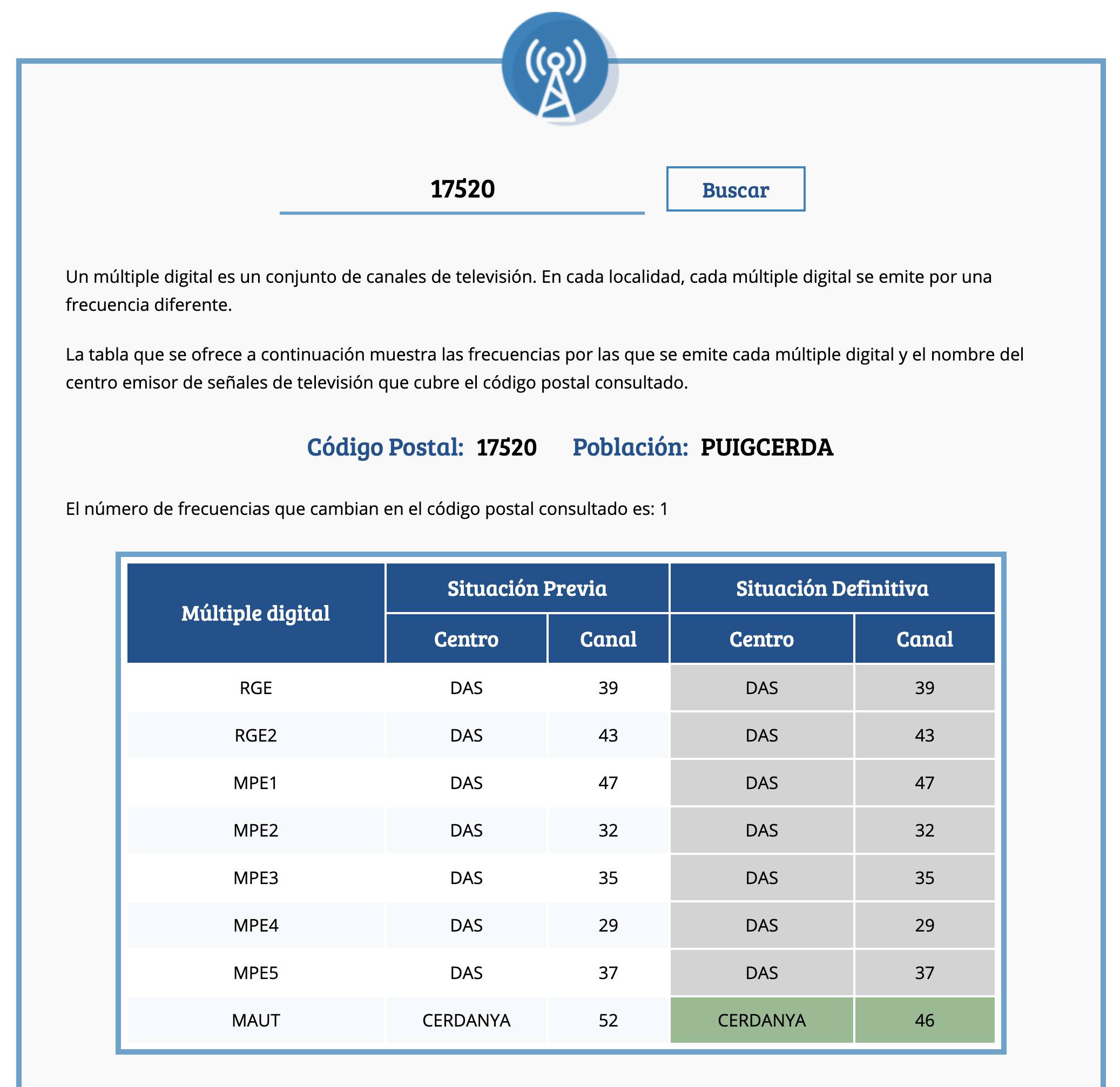

Messagepar Adam792 » 27 Oct 2020 16:14
Emmebel a écrit:Comme annoncé précédemment j'ai modifié le canal de diffusion du multiplex catalan sur l'émetteur de Maçanet de Cabrenys, en le passant du canal 37 au canal 30.
Par contre je n'ai pas modifié les émetteurs du R15 Catalan car je me suis aperçu que plusieurs émetteurs diffusant ce R15 diffusent actuellement le multiplex R1 sur le canal 30. Ce sont tous des émetteurs mis en place par le syndicat intercommunal pour la réémission de la télévision en Cerdagne et Capcir, ils sont en SFN avec l'émetteur de Cerdagne - Roque d’En Vert.
Je vais attendre plus d'informations avant de mettre éventuellement à jour les émetteurs de ce R15 Catalan.
Selon le site gouvernemental espagnole concernant la TDT, où on peut rechercher les fréquences par code postal (https://www.televisiondigital.gob.es/2DD-5G/Paginas/buscador-frecuencias.aspx), l'émetteur de Cerdagne/Das en Espagne (Tossa d'Alp) (17520 - Puigcerdà) diffuse les chaînes catalanes TV3 sur le canal 46 (canal 52 jusqu'en novembre 2019). C'est donc possible que ces émetteurs mis en place par le syndicat intercommunal et qui diffusent le R1 sur le canal 30, diffusent encore les chaînes catalanes sur le canal 37 comme avant (une transposition du canal 46 provenant de l'émetteur espagnol au lieu du vieux canal 52 peut-être ?)
