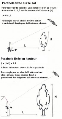

Pour ce qui est de la parabole, elle sont très directives donc pas de problème d'obstacle sur les côtés. Par contre devant il faut avoir le champ libre. Exemple pour eutelsat 5w a il faut que les arbres (immeubles ...) soient à une distance 1,5x la hauteur relative de la parabole:
-Si la parabole est posé par terre et que l'arbre fait 20 mètres il faut que cette arbre soit à 30 mètres de la parabole
-Si la parabole est à 5 mètres et que l'arbre fait 20 mètres il faut que cette arbre soit à 22,5 mètres de la parabole

Pas 180°, juste l'axe dans du satellite, c'est dire l'élévation du soleil au dessus de horizon autour de midi.
Cliquez sur le dessin pour l'agrandir

bernard7715 a écrit:Pas 180°, juste l'axe dans du satellite, c'est dire l'élévation du soleil au dessus de l'horizon autour de midi.
Comme le satellite est à 36000 km au-dessus de l'équateur (càd en France à environ 39000 km du point de réception), on peut considérer qu'il est à l'infini et que donc son rayonnement est composé de rayons parallèles à l'arrivée sur la parabole.
De ce fait en théorie il suffirait d''un "trou" de visibilité du diamètre de l'antenne dans la direction du satellite pour recevoir le signal sans perte d'efficacité.
En pratique il n'y a généralement pas d'obstacle au-dessus de la direction du satellite (sauf installation sur balcon ou au-dessous d'un auvent de toit) et les obstacles à prendre en compte sont les arbres ou immeubles hauts dans la direction du satellite.
Si on ne veut recevoir qu'un seul satellite, il n'y a pas besoin d'un large dégagement sur les côtés, par contre il faut en tenir compte pour une réception multisatellites (que ce soit avec une antenne motorisée ou une antenne fixe à LNB multiples).
