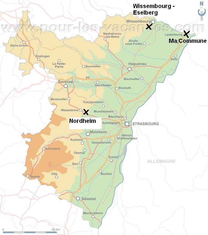

Messagepar nbiam » 04 Fév 2010 20:00
vidéo-33 a écrit:et surtout en raison des paramètres iG 1/32 il ne faut pas se trouver à plus de 8,5 km des 2 émetteurs
en clair pour toi il ne faut pas tenter de recevoir au maximum l'émetteur principal visé
mais recevoir le moins possible l'autre émetteur gêneur
donc antenne rateau très directive ( 2 m de long ) et chercher plus haut ou plus bas ou sur 360° la bon creux
ce que je ne comprends pas c'est qu'ils sont dans deux directions différentes... ça devrait pas poser de prob :s
Vu 1688 fois

Messagepar bernard7715 » 05 Fév 2010 06:32
Je te met le diagramme d'une antenne, Comme tu peu voir il y a plusieurs lobes.
Le lobe principal représente la direction dans laquelle l'antenne reçoit le maximum de signal. Plus on s'éloigne de l'axe central le niveau signal diminue, ( un peu comme une lampe torche qui a un faisceau lumineux très concentré ). Le problème peu venir des lobes secondaires qui également peuvent recevoir émetteur, qui ce trouverais leurs axes. Plus l'antenne est directive plus lobes secondaires sont petit. Une antenne directive a de nombreux éléments (d'ailleurs appelés directeurs). Ce qui n'est pas cas dune antenne caravane qui le plus 3 voir 4 au maximum.
En regardant la carte que tu nous fourni. On peu voir lorsque, tu pointe un émetteur. Le 2éme semble être dans l'axes d'un lobe. C'est peut être ton problème.
Représentation d'un digramme d'un antenne plutôt directive.
Pour l'antenne caravane, tu élargie et raccourci le lobe centrale, et pour lobes secondaires tu les élargies et les allonges sérieusement.
Désolé de te noyer avec ses explications.

ton antenne caravane n'étant pas très directive, elle reçoit aussi un peu par les côtés et aussi par l'arrière
donc elle reçoit l'émetteur gêneur
mais comme tu peux voir dans l'exemple de schéma de rayonnement donné par bernard avec uen antenne plus directive
il y a de forts creux au milieu de lobes c'est à dire des zones à qq degrés près qui ne reçoivent presque plus du tout
donc parfois en tournant un peu l'antenne ailleurs et pas pile poil dans la bonne direction ça peut marcher
tu vas certes faire diminuer un peu la réception de l'émetteur choisi mais quasiment annuler celle du
gêneur
mais à défaut de matos pro il faut avoir sur le toit un écran avec un retour du bargraph qualité en direct live

Bon Wissembourg, plus proche émetteur, j'ai renoncé, je ne chopais que le R1.
J'ai passé une aprem à trouvé le meilleur endroit sur le toit ou je pouvais chopper le plus de multiplexes de Nordheim,
R1, R2, R3, R6 ok..
Que des problèmes sur le R4 que je ne sais pas m'expliquer.
Quand j'ai le R4 de bon (au max. 70%), le R6 n'est plus là et le R2 est de moins bonne qualité (30%). J'ai donc renoncé (temporairement) à M6/W9...qui n'a une émission de 10kw
si quelqu'un a une idée ?
préampli ? j'ai peu d'espèrence pour la 6.
