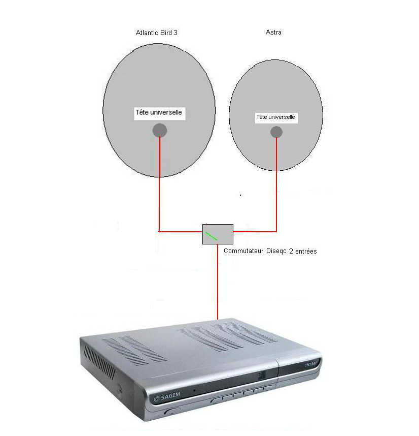

Messagepar julien74 » 24 Déc 2011 01:54
Bonsoir , :Couc:
Une nouvelle parabole et sa tête c'est 29 Euros.
Un comutateur Diseqc c'est 20 Euros.
Une bobine de 20 mètres de câble satellite , c'est 10 Euros.
Ainsi , tu pourras recevoir KTO d'AB3 sur ton SAGEM en plus de tes chaînes TNT SAT actuelles d'ASTRA 1 :D

Messagepar bernard7715 » 24 Déc 2011 03:46
bthieb a écrit:je voudrai regarder KTO ....Ou dois-je simplement faire une croix
:mrgreen:
Voila ce que te propose julien. UN commutateur disecq dans boitier étanche peut se trouvé prés des paraboles. Julien a vue grand en longueur de coaxial, tu pas besoin de beaucoup de coaxial, si les paraboles sont proche l'une de l'autre.
2 a 3 mètres de coaxial VATC17 peuvent suffire.
Par contre, il faut vérifié si ton Sagem TNTSAT a le Disecq. Car il y a quelques années les récepteurs satellites labellisé TNTSAT étaient bridés sur cette possibilité. :wink:

Les 20 mètres de câbles , c'était au cas où la 2ème parabole n'était pas au même endroit que la 1ère , si la parabole actuelle est sur un toit peu accessible par exemple. :wink:
