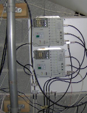

Ben faut savoir comment est concue l'antenne collective, si il y a des filtre sélectifs "non modifiable" faudra les changer, si c'est un ampli/filtre programmable, c'est juste a le reprogrammer pour les nouveau canaux, si c'est juste un ampli large bande, rien a prévoir, ca fonctionnera.
Avec ce genre de filtres, juste (ce que j'ai chez moi), juste a les reprogrammer.

apogee31 a écrit:J'interviens ici pour le compte de ma maman, qui réside dans un immeuble équipé d'une antenne collective. Même si cela peut paraître incongru au regard de toutes les explications détaillées ici, elle se pose la question suivante: comment s'assurer que l'équipement collectif n'a besoin d'aucune intervention ?
Effectivement, une recherche de chaines devrait suffire,
Une recherche de chaines automatique de tous les multiplex est inutile, Vue qu'un seul multiplex a changé de canal.
Il suffit de faire une recherche en manuel.
Dans le menu recherche de chaînes. il y a certainement recherche manuelle des chaînes.
En validant cette ligne, tu auras juste a tapé 25 ( ou 506mhz si récepteur demande une fréquence ) puis valider (ok) pour lancer la recherche.
Cette manipe ne touche pas au autres multiplex mémorisés précédemment. Si a la fin de la recherche il n'y aucune des chaines ou des images dégrades du multiplex R1, c'est que l'installation n'a pas été encore mise a jour.

Le R1 de Toulouse étant maintenant sur un canal adjacent à celui du R3 (24 pour le R1 et 24 pour le R3), il est très probable qu'il fonctionne sur l'antenne collective sans avoir besoin de modifier les filtres de l'installation.
apogee31 a écrit:En gros, la crainte est de se retrouver avec encore moins de chaines qu'actuellement (elle a récupéré toutes les chaines sauf celles du R1 sans faire quoi que ce soit sur la TV) après une recherche de chaines sur la TV, et d'en conclure que l'équipement collectif a -finalement- besoin d'être paramétré.
Si tel est le cas, elle préfère le savoir avant de "tout perdre" ... "Chat échaudé ... "comme dit le dicton :wink:
C'est tout à fait normal que ta maman ait récupéré toutes les autres chaines sans faire quoi que ce soit puisqu'il n'y a eu aucune modification sur ces chaines, le contraire aurait été étonnant.
De toute façon, puisque toutes les autres chaines fonctionnent actuellement, elle peut lancer une recherche de chaine sans crainte de les perdre.
La seule chose qu'elle risque maintenant en lançant une recherche de chaine... c'est de retrouver les chaines du R1 :D
