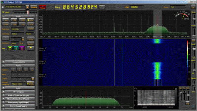

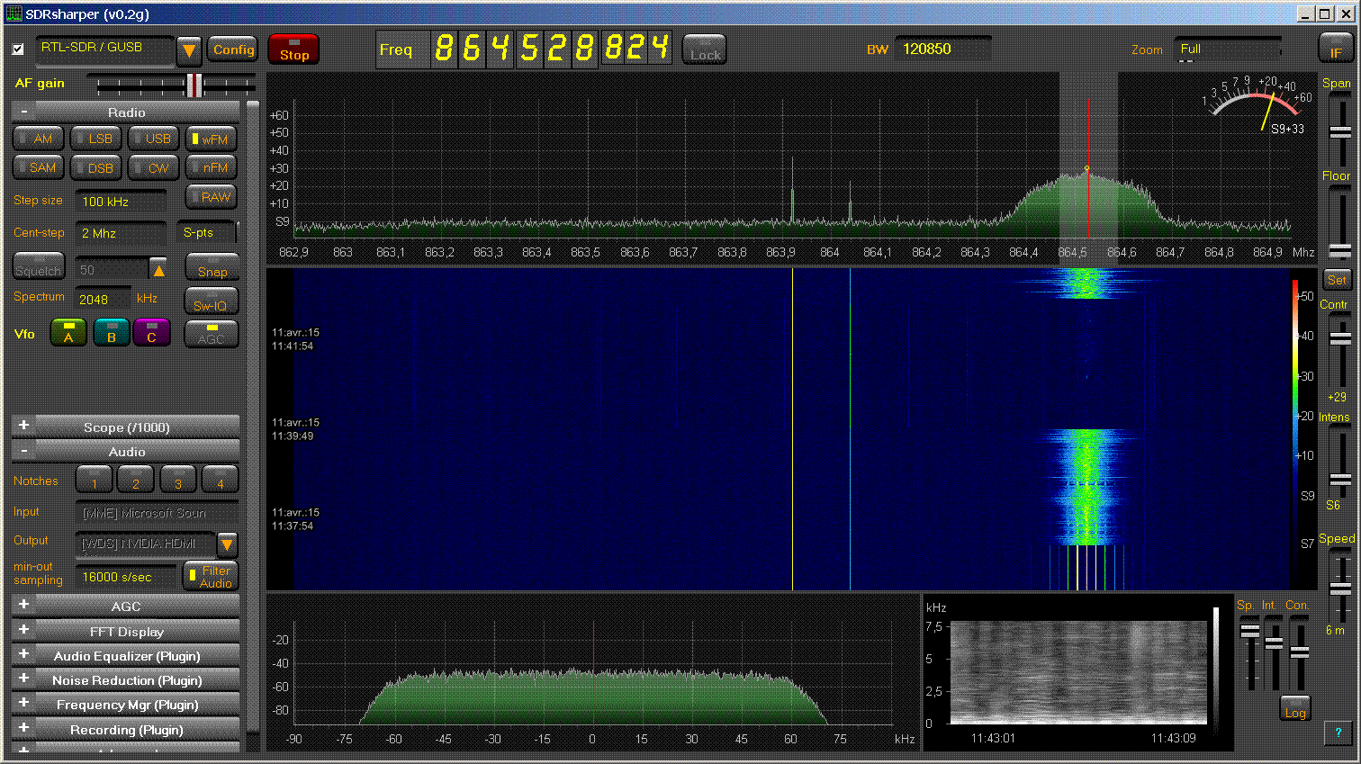

Messagepar Anonymous » 11 Avr 2015 12:55
Oui c'est ça.
J'ai rien trouvé comme 4G
Mais voila a quoi ressemble le signal d'un casque sans fil .
Outre la raie parasite centrale on a a droite l'harmonique 30 du quartz 28.8 Mhz de la clé
puis le spectre de mon casque.
A noter dans le waterfall un test convainquant de filtre 4G spaun.
Sinon plus cher mais abordable il y a ça:
http://www.sdrplay.com/index.html
ou
http://airspy.com/
PS:Le logiciel utilisé faisant l'objet d'une polémique ,injustifiée à mon humble avis, google est votre ami :D
PC poussif s'abstenir.
FiltreSPAUN2.GIF -->
