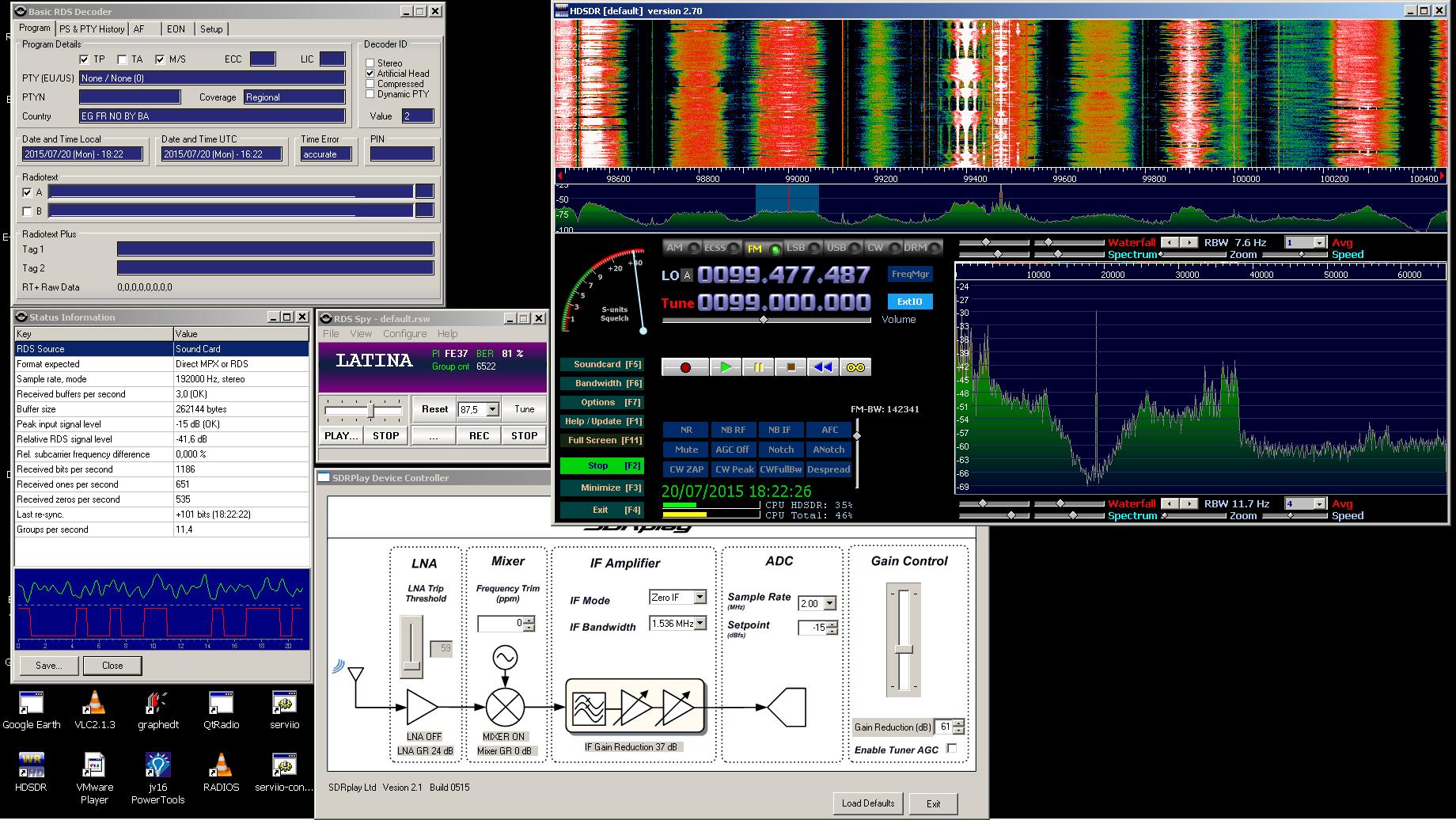

Petit jeu pour l'été.
Au cours de mes investigations RDS je suis tombé la dessus
C'est un scoop :D

ou est le problème ?
radio Latina émet sur 99,0 MHz sur Paris.

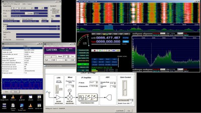

L'erreur ,qui n'en est pas une, c'est la diffusion de la seule bande latérale inférieure du signal G-D
Egalement sur ADO 97.8
http://forums.wtfda.org/showthread.php?9352-SSB-stereo
http://www.ham-radio.com/k6sti/ssb.htm
Curieux que le CSA n'ait pas communiqué la dessus.
Ils doivent pas être au courant trop occupés a contrôler l'excursion de Bretagne 5 :D
