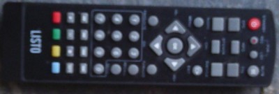

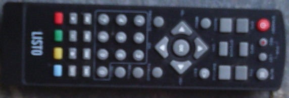

lucien99 a écrit:Comment savoir si 2 appareils de marque différentes ont des codes de télécommande différents?
lorsque des appareils ont des télécommandes similaires comme ci-dessous, il y a de grandes (mal)chances pour que les codes soient les mêmes... :( avec des fonctions différentes pour les touches :evil:
Optex:
Thomson
Strong
Listo:

C'est vrai en particulier pour ce type de boitier, la plupart utilisent la même adresse et les codes des touches courantes (veille, chiffres, touches de navigation ...) sont les mêmes.
Les fonctions secondaires sont placées différemment mais en fait sur ce boitier c'est la position de la touche qui détermine son code, pas son marquage.
Il n'y a pas de moyen simple d'être vraiment certain que deux télécommandes n'entreront pas en conflit sans essayer.
Une possibilité serait d'utiliser un adaptateur Philips qui utilise le code RC5 alors que presque tous les autres utilisent le code NEC.
Strong et Thomson ont cerains produits strictement identiques (la marque Thomson appartient à Strong pour les adaptateurs TNT et satellite).
Certains produits Strong sont aussi vendus sous des marques de distributeur (Essentiel b et Listo entre autres).
