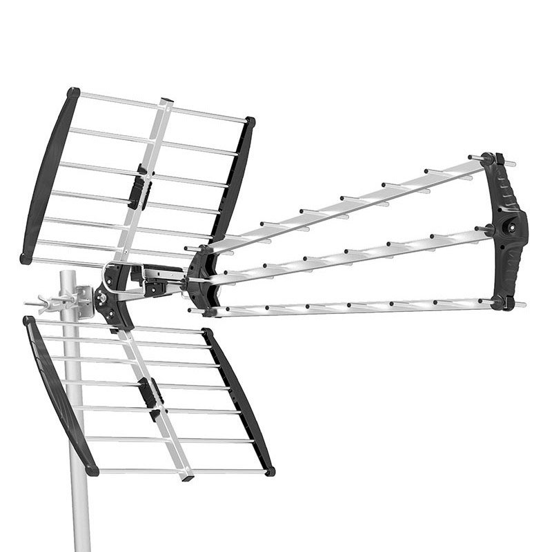

Petite question, une antenne trinappe ça veut dire quoi?
Neron
Messages: 57
Inscription: 27 Juin 2012 09:29
Re: Choix antenne combles
Messagepar julien74 » 10 Juil 2016 21:12
Comme tu peux le voir sur la photo c'est une antenne qui a 3 nappes de brins: www.electrodepot.fr/media/catalog/produ ... 941050.jpg
Tu auras de quoi fixer tes 2 antennes dans le grenier?
J'ai oublié, l'alim' a 2 sorties TV pas 3, donc il faudra acheter 1 répartiteur 1 Entrée / 2 sorties (5€) que tu branches sur 1 des 2 sorties TV de l'alim ainsi tu pourras brancher tes 3 câbles.
