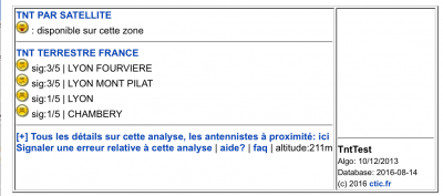

Tout nouveau venu, j'ai la construction de ma maison en toit terrasse qui démarre dans quelques semaines.
Je suis entrain de réfléchir à la réception TV et là ça se complique !
Déjà mon premier problème est le toit terrasse, j'ai parcouru de nombreux forums et fait de nombreuses recherches mais je n'ai pas trouvé de solutions cohérente, c'est pourquoi je me suis inscrit ici...
Quand bien même vous auriez une idée lumineuse, je devrais faire un choix de matériel, est ce que vous pourriez m'aider aussi sur ce sujet ??
Ici les caractéristiques :
Merci de votre aide !!

Si tu es dans une zone de réception facile tu peux très bien recevoir avec une antenne de caravane (25€ tout inclus: antenne + ampli avec 2 sorties TV + 5 mètres de câble) que tu peux trouver chez Brico Dépot.

Il y a 3 émetteurs TNT que tu peux recevoir:
:arrow: Fourvière le plus près.
:arrow: Mont Pilat plus loin mais qui émet avec une très forte puissance.
:arrow: éventuellement Chambéry Mont du Chat qui passe aussi très bien dans l'Est lyonnais.
Tes 2 prises murales tu pourras les raccorder à l'ampli fourni avec l'antenne de caravane.
Quand tu voudras à l'avenir rajouter la 3ème et 4ème prise il te suffira d'acheter 2 répartiteur TV blindé avec fiche F (5€ pièce) pour ainsi alimenter tes 4 prises.
Tu n'as rien à perdre, si ça ne va pas tu ramènes l'antenne au magasin dans l'emballage avec le ticket de caisse et tu es remboursé.

Messagepar julien74 » 22 Aoû 2016 21:37
L'antenne de caravane est très légère et peu volumineuse, de plus elle est équipée d'un filtre 4G donc ça va sûrement bien capter. :D
Dans l'antenne il y a un pré-ampli intégré, le boitier fourni c'est en réalité l'alimentation électrique qui transforme le 220 Volts en 12 Volts et envoit ce 12 Volts dans le câble coaxial pour alimenter le pré-ampli qui est dans le capot de l'antenne.
Où pourras-tu fixer l'antenne? Sur le toit? En façade?
Tu pourras mettre le boitier alim' soit au grenier, soit au garage (là où arrive les câbles des différentes prises TV murales...).
Ta maison aura combien d'étage?
Tu as des immeubles qui bouchent la vue vers Fourvière? Le Mont Pilat? Chambéry?
Je pense que tu pourras capter Fourvière, si ce n'est pas le cas tu pourras recevoir le Mont Pilat ou éventuellement Chambéry.
Les voisins ont des antennes pointées vers quel émetteur?
Tu as un magasin Brico Dépot près de chez toi?
Actuellement tu vis en immeuble ou en maison? Tu es sur Lyon?

Si tu le souhaites, tu peux déjà acheter l'antenne de caravane (18€ chez Brico Dépot) pour te faire une idée et pour la tester dans ton logement actuel. :wink:
:arrow: http://www.bricodepot.fr/reims/antenne- ... prod37649/
Tu auras un grenier dans ta nouvelle maison?
Le toit sera métallique?
Ta nouvelle maison sera livrée quand?
Tu as des antennes 4G:
:arrow: SFR sur le toit du château d'eau (CHEM DU CHÂTEAU D'EAU).
:arrow: FREE sur le toit de l'immeuble RUE ANTOINE LUMIERE.
:arrow: ORANGE sur le toit de l'immeuble 249 BIS AVENUE JEAN JAURES.
:arrow: BOUYGUES sur le toit de l'immeuble 144,146 R EMILE ZOLA.
J'ai reçu la TNT de Chambéry dans la voiture avec une antenne intérieure parabolique amplifiée sur l'A432 à partir de l'aire d'autoroute de Mionnay (dans l'Ain) jusque qu'à l'embranchement avec l'A43 vers St Laurent de Mure (en Isère).
J'ai bon espoir que tout marche avec l'antenne de caravane car tu es dans une zone de réception facile, cette antenne marche du tonnerre je l'ai encore testé cet après-midi en ballade à l'arrêt sur une aire d'autoroute.
Si ce n'est pas le cas (ce dont je doute fortement...), tu te fais remboursé et tu prendras à la place une antenne tri-nappe (40€) + un kit pré-ampli de mât (30€ à 40€).
Si ça ne va toujours pas (là c'est du domaine de l'impossible...) tu te fais rembourser l'antenne et tu prends à la place une vraie longue et bonne antenne de marque (Wisi EB 67 à 60€ sur le net ou une double antenne log périodique à 77€ sur le net).
