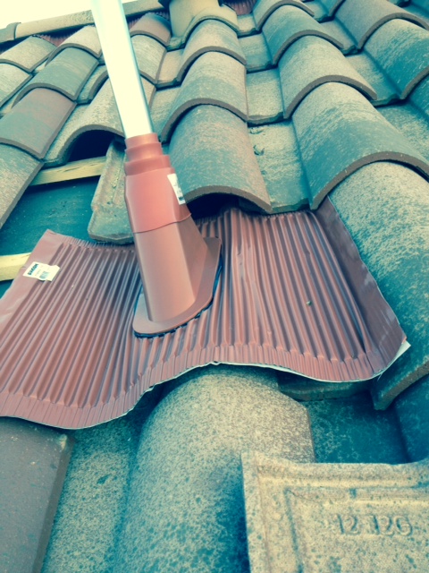

Messagepar remydedez » 05 Oct 2014 08:25
je déterre le topic car j'aurais besoin de vos précieux conseils sur le matériel à acheter pour l'installation de la TNT chez moi.
Tout d'abord quel antenne choisir ? sachant qu'elle distribuera 2 logements différents avec 5 prises tv chacun.
Le 1er logement aura une longueurs de cable d'environ 10m du coffret vdi vers l'antenne et le 2éme d'environ 20m.
Pourrais me passer d'ampli ? me faudra t'il des répartiteurs ?
Si l'antenne pouvait être le plus discrète possible cela m'arrangeais ;)
existe t'il des fixations fiable sur tuile ou sur les solives sous tuile ? car le ne peux pas me prendre en façade ni sur une cheminée et je n'ai pas de combles non plus...
Merci pour votre aide, voilà le résultat du test tnt fait sur tnttest pour vous aiguiller sur le materiel à choisir.

Messagepar bernard7715 » 05 Oct 2014 15:40
Quel type de câble externe utilisé entre le CDI et les prises :?:
Pour Juan prise il faut amplifier, donc te faut un preampli.
les VDI sont-ils équipé de répartiteur; si oui, combien les répartiteurs ont ils de sorties?
Oui cela existe:
Fixation charpente
Imagehttp://www.triax.fr/Product/ACCESSOIRES%20MECANIQUES/MFC%20700.aspx
Tuile malléable en aluminium
http://www.triax.fr/Product/ACCESSOIRES%20MECANIQUES/Tuile.aspx

Messagepar remydedez » 14 Nov 2014 18:52
salut,
au final j'ai opter pour cette solution avec une antenne evicom B53670 avec une tuile alu evicom mais cette tuile n'est pas adapté à mes tuile car elles mesures 50cm de long et la tuile alu 50cm du coup pas assez longue pour couvrir dessous et dessus me tuiles.
après coup cette solution ne me plait pas de tout façon car j'ai peur de la fuite à terme.
Donc je me retrouve au point de départ car je n'ai qu'une face ou pouvoir fixer l'antenne mais elle donne sur ma terrasse alors j'aimerais éviter vu la taille de l'antenne ce n'est pas très esthétique :(
auriez vous une autres solution ? ces nouvelles antennes compact sont vraiment inéficaces ?
merci

Messagepar Mario78 » 17 Nov 2014 01:12
remydedez a écrit:salut,
merci
Il faudrait mieux utiliser une vraie tuile découpée
Dans un premier temps il faudrait centrer le mât le sommet des tuiles ( calage ou autre)
Ensuite découpé le trou ( pas forcement circulaire ) dans une tuile et la mettre en position .
Il ne te reste qu'à faire l'étanchéité entre le mât et la tuile percée . Là , j'utilise la tuile alu découpée et collée sur la tuile percé ( colle epoxy , bande à étancher)
pour finir un bon coups de peinture .

Re: choix antenne exterieur
Messagepar remydedez » 17 Nov 2014 07:51
Au final j'ai opté pour une antenne panneau beaucoup plus discrete qui sera installé en facade car j'ai bien trop peur d'une fuite pour la 1ere version.
J'ai donc pris une antenne panneau elap:
