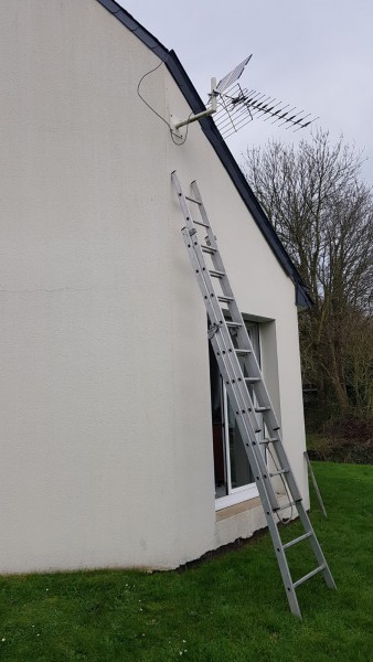

Les antennes des maisons voisines autour de ton terrain à Plouha sont tournées vers l'émetteur TNT régional de Rennes? :wink:

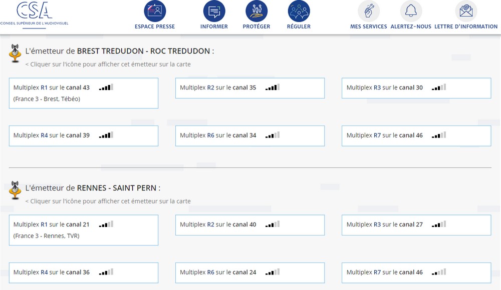

enfin, le site du CSA donne 2 possibilités avec un résultat moyen

En regardant sur Street View on voit que les maisons de Plouha se trouvant du côté de la Manche pointent vers Rennes par contre au centre de la commune les maisons de Plouha se trouvant dans les terres pointent plutôt vers Brest.

et dire qu'ici certains se fient au site tnttest....le site du csa est bien plus précis et fiable!
De par mon expérience perso pour ma maison de campagne le csa m'indique des résultats plus mauvais sur Perpignan que les tiens sur brest(3 barres) et cela fonctionne impec avec juste une petite antenne log fracarro lp45f et un préampli juste au tiers pour alimenter 3 TV!
Alors avec une WISI - EZ457 LTE 700 moins longue que la EB67(2m) ou même la WISI EB 597(utilisée à Frontignan pour capter le mont ventoux.... )et un préampli 21/48 genre vka 101 cela devrait largement suffire!
