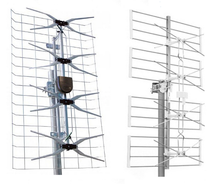

Si l’émetteur est visible du balcon,tu peux installé une antenne panneau, elle sera peu visble

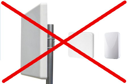

Attention quand je parle d'antenne panneau,c'est ce type d'antenne en grillage.
Pas de ce type d'antenne panneau boitier sous plastique, qui n'est qu'une antenne intérieur étanche:

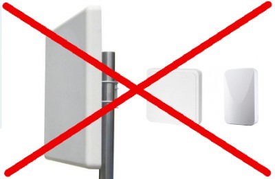

fab65 a écrit:bonjour ok donc les antennes chez les produ brico avec filtre 3G 4G ampli jusqu a 50db ,sa ne vaut pas grand chose?
Dans ce genre d'antenne (photo barrée au-dessus) il n'y a rien qu'un minable bout de fil ou de circuit imprimé avec un préampli médiocre comme dans cette antenne :arrow: http://www.tvnt.net/forum/antennes-interieures-t1577-730.html#p590711 :(
"ampli de 50dB", mais amplifier quoi ? un signal inexistant ?
