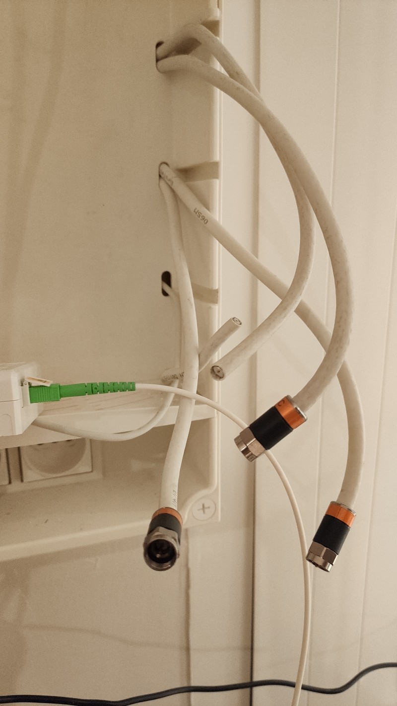

Dans un premier temps, je vais effectivement tester avec un seul téléviseur directement connecté à la sortie de l'antenne.
Ensuite il faudra que je tire un câble d'environ 5 mètres jusqu'au sous sol d'où partent les câbles vers les différentes pièces de la maison.
https://iili.io/Hx3iJBs.jpg
