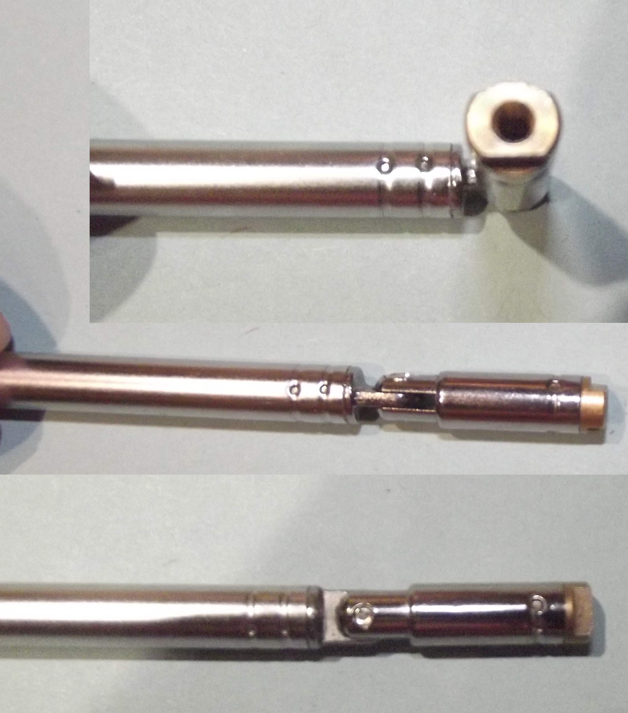

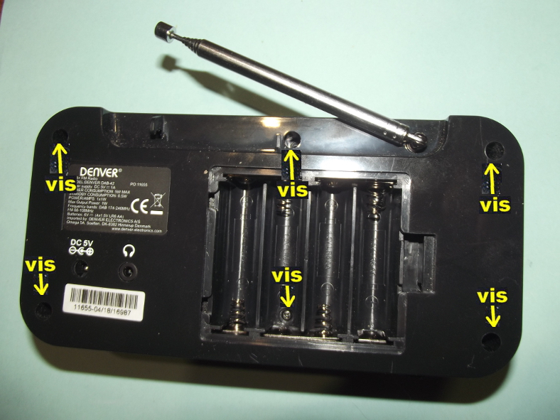

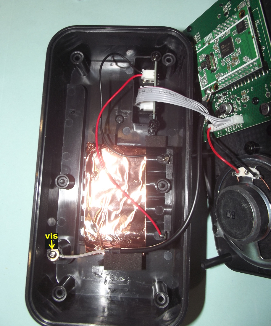

J'ai regardé comment est fixé l'antenne sur le mien.
Pour l' ouvrir rien plus simple, 6 vis maintiennent la face avant au dos 4 vis dans les angles et 2 vis au centre dont une dans le logement piles.
L'antenne est fixé par une vis qui se trouve en bout de l'embase,
Sur internet je n'ais pas trouvé d'antenne avec ce type fixation.

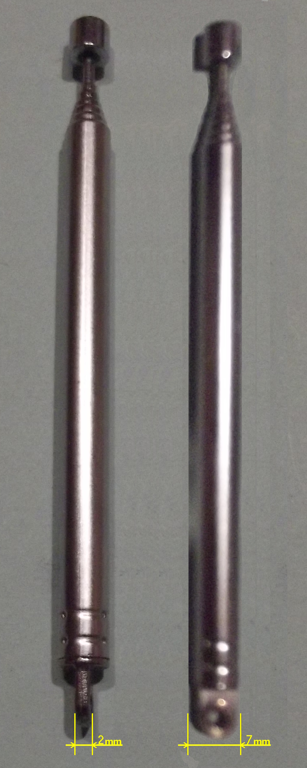

L'embase de l'antenne fais 7mm de diamètre et 3cm de longueur entre la vis et l'articulation, la partie télescopique fais 40cm en six segments.
Je vais essayer de posté des photos du démontage.
Montre en main le démontage, le remplacement de l'antenne et le remontage demande moins de 5 minutes, >Comme outillage juste un tournevis cruciforme suffit.

Pour répondre a kiki37.
La partie télescopique fait 10cm replié et 45cm déployé. Par contre il n'y aucune rondelle.
____________________________________________________________________________________________________________________
Si l'on veux remplacé entièrement l'antenne, cette dernière est fixé au dos du recepteur avec une vis. Le dos étant fixé par 6 vis.
Embase de l'antenne

bernard 7715 a écrit:L'embase de l'antenne fais 7mm de diamètre et 3cm de longueur entre la vis et l'articulation
Heu... 3 mm plutôt :?: :mrgreen:
bernard 7715 a écrit:Image
J'ai ça à disposition (gratos), par contre l'antenne repliée fait 18 cm et il y a 2 rondelles (que je fournis) .
De toute façon, j'attends que rudydu08 se manifeste :wink:

Messagepar bernard7715 » 27 Fév 2019 17:07
kiki37 a écrit:
C'est l'embase que je décris.
La vis par elle même est une vis a tête fraisée de 2,5mm de diamètre et 3mm de longueur.
