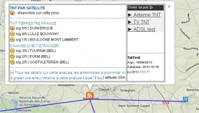

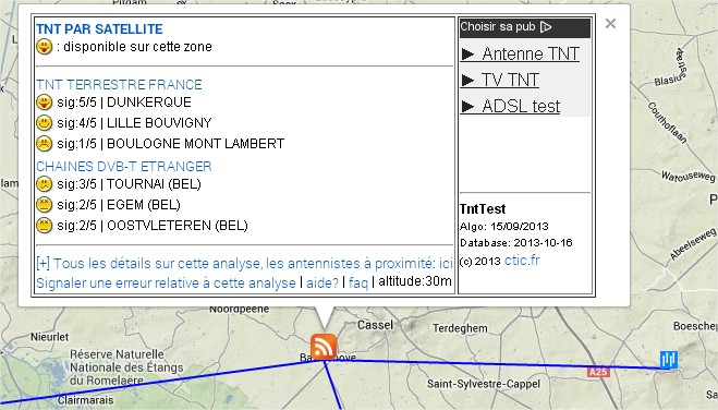

Messagepar bodhh » 25 Oct 2013 15:09
Bonjour Marceljack,
D'accord, au niveau de la situation de l'émetteur (pièce jointe), il n'est pas super loin, et ma pièce est vraiment tourné vers lui. Quand penses-tu ?
En fait, pour le distributeur, je parlais à partir de mon rateau (en effet, j'ai un trèc vieux rateau qui est la depuis au moins 20 ans..) De plus, je ne suis même pas qu'il y est encore une prise antenne de disponible, en vérité, je ne suis jamais aller voir la haut.. (Peut-être une occasion d'y aller)
Oui, je parlais bien d'antenne extérieur, toutes mes excuses ^^
Merci encore pour tes réponses
tnt.jpg -->
