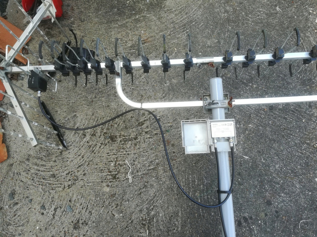

Messagepar Zeb West » 07 Mai 2022 19:51
Voilà, j'ai profité comme beaucoup du beau temps de ces dernières semaines pour remplacer le matériel.
Tout d'abord un grand bravo à l'entreprise 2Galli, ça doit bien être la première fois que je passe une commande le vendredi matin et que je reçois le colis le lendemain à midi, qui plus est très bien emballé.
Merci également à kiki37 pour ses conseils.
Pour commencer je voulais supprimer ça.
Donc j'ai fais un trou dans le pignon et passer le câble en VATC dans une gaine jusqu'au futur boitier
Puis j'ai câblé le mat en PATC avec le filtre au niveau de l'antenne et le préampli plus bas
https://i.servimg.com/u/f98/19/09/61/95/img_2096.jpg
