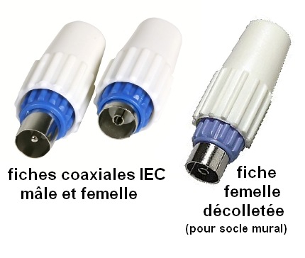

julien74 a écrit:Pour brancher sur cette prise murale il te faut une fiche TV IEC femelle.
...et si possible une fiche femelle à collerette décolletée (pour que la collerette bleue ne gène pas l'introduction de la fiche )
Messages: 45930
Re: Choix décodeur TNTSAT
Messagepar bernard7715 » 21 Juin 2017 21:13
kiki37 a écrit:Bonsoir
Le fichier joint fiches coaxiales IEC.jpg n’est plus disponible.

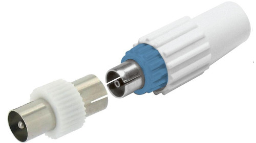

Attention si la prise murale a plus vingt ans, elle risque d’être de l'ancienne norme française, c'est dire de diamètre 9mm. Si c'est cas la fiche IEC dont le diamètre est 9,52mm ne rentre pas dans la prise murale.
2 solutions remplacer la prise murale ou acheté un adaptateur mâle/femelle 9mm/9.52mm en plus de la fiche IEC.
Adaptateur mâle/femelle 9mm/9.52m
