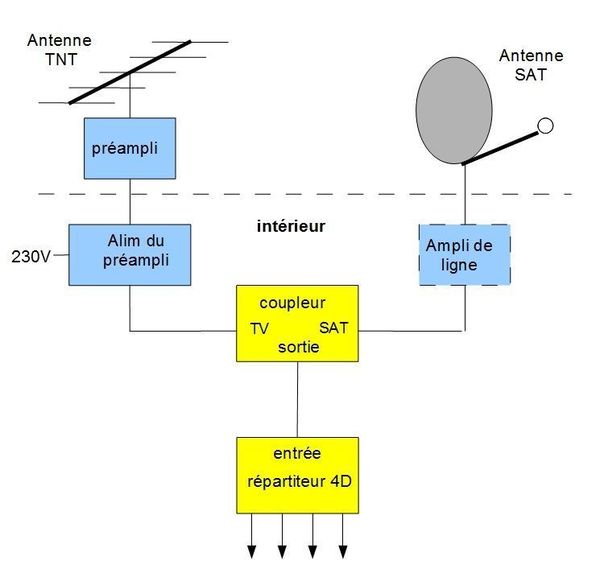

une partie du site ne m'était pas accessible et l'image suivante proposée par MarcelJack que je n'ai pas vu semble convenir à mes souhaits et répondre en partie à nos questions :
- L'antenne rateau (certainement une Fracarro portenseigne Lambda) servira pour 1 TV (Salon) : mais quel cable, connectique avec mon tableau VDI?
- La parabole pour le salon également pour la partie Sat : mais idem quel cable, connectique
- ADSL pour les chambres qui seront équipées en TV (cable grade 3 s déjà installé)
Par avance merci de votre support pour avoir la meilleure installation possible / idéale avec mon tableau VDI.
J'ai oublié de précisé que nous habitons à Massy (91) et que l'installation peut également être positionnée en facade si plus appropriée.
Bonne nuit.
image installation.jpg -->

as2coeur a écrit: mais quel cable, connectique avec mon tableau VDI?.
Attention : uniquement du coaxial 17vatc pour la Tv et l'éventuel SAt
le RJ45 même grade 6 ou 7 est ignoble pour la TV et ne dois servir uniquement
que à l'informatique
le schéma que tu cites ne convient pas pour un usage du sat au sens le plus large
car dans ce cas il faut un multiswitch pour éviter les conflits de polar et de bande
