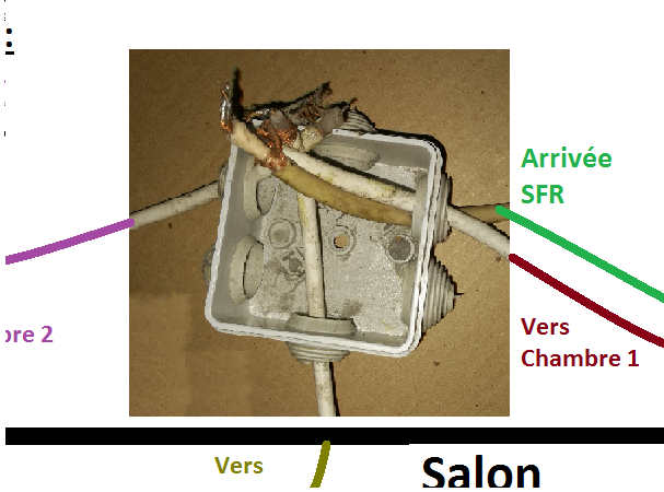

Je relance mon sujet, car la réception TV devient catastrophique. Du coup je me suis intéressé d'un peu plus près au câblage des antennes des différentes pièces de la maison (et qui n'est pas des plus réglementaire...). Et contrairement à ce que je pensais la réception ne se fait pas par l'antenne de toit mais via l'arrivée Numéricable/SFR du Rez-de-chaussé.
Après plus expédition archéoTVlogique voici le schéma que j'en ai tiré :
Comme vous pouvez le voir le raccord dans la chambre 2 fait peur à voir et doit expliquer en tout ou partie la dégradation de la réception. A l'époque j'avais investit dans un répartiteur avec amplification de ce type là :
Mais je n'ai jamais osé tout couper et refaire de peur de ne plus rien recevoir.

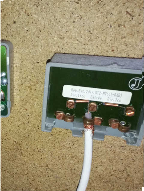

A noter que durant ma dernière expédition dans l'une des chambres j'ai découvert un amplificateur dans une armoire par contre aucune idée à quoi il est relié car il est alimenté par un câble qui déscend du grenier (auquel je n'ai pas accès) et dont je ne retrouve aucune trace ailleurs :

Ptitsnake a écrit:noter que durant ma dernière expédition dans l'une des chambres j'ai découvert un amplificateur dans une armoire par contre aucune idée à quoi il est relié car il est alimenté par un câble qui déscend du grenier (auquel je n'ai pas accès) et dont je ne retrouve aucune trace ailleurs :
Apparemment cette instalation n'est plus utilisé vue que le répartiteur ( boitier de droite) n'as aucune de ses sorties connectées a un câble coaxial.
Par contre il faut mettre un répartiteur ou ton répartiteur avec amplificateur a la place de cette infâme bricolage.
Et remplace ce Té
Vu 1687 fois
par un vrais répartiteur.

bernard7715 a écrit:Et remplace ce Té Image par un vrais répartiteur.
Tu aurais un conseil d'achat d'un équipement afin de remplacer ce T ? (sachant que le répartiteur je vais l'utiliser à la place de "l'infâme bricolage" de la chambre 2.

Ptitsnake a écrit:Tu aurais un conseil d'achat d'un équipement afin de remplacer ce T ?
Tu peux récupérer ce répartiteur pour le mettre a la place du Té.

Je vous fait un petit retour je viens de refaire le câblage de l’immonde raccord TV et la magie !! J'ai de nouveau la télévision dans toutes les pièces.

Ptitsnake a écrit:A noter que durant ma dernière expédition dans l'une des chambres j'ai découvert un amplificateur dans une armoire par contre aucune idée à quoi il est relié car il est alimenté par un câble qui déscend du grenier (auquel je n'ai pas accès) et dont je ne retrouve aucune trace ailleurs.
Tu dois avoir une antenne amplifiée dans le grenier car ce que tu montres à gauche sur la photo est l'alimentation d'un préampli qui doit se trouver près de l'antenne dans les combles. En branchant cette alimentation sur le secteur tu dois pouvoir récupérer les chaînes de la TNT sur la sortie de l'alimentation (là où était branché le répartiteur à 2 directions).
C'est ce qui devait être utilisé avant que la maison soit raccordée au câble.
Voir photo:

marceljack a écrit:Bonjour,
Merci de ta réponse, penses-tu qu'il est nécessaire d'inclure ce dispositif dans mon câblage d'antenne ?
