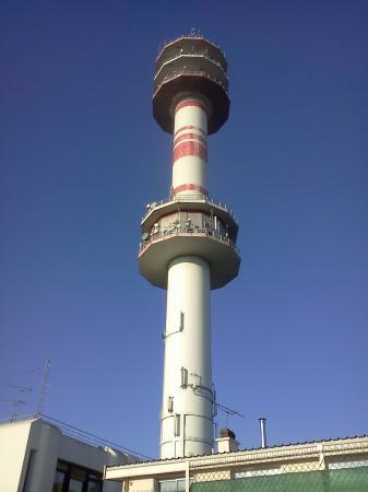

Donc avec juste une petite antenne fouet tu ne peux pas capter la TNT sauf si tu fais un essai avec ton PC portable à proximité immédiate du réémetteur TNT de "Rennes 2 - Tour de l'Éperon" ou bien alors du réémetteur TNT de "Rennes - Cesson-Sévigné - La Tour-sur-Roche" ou enfin carrément l'émetteur TNT régional de "Rennes - Bécherel - Saint Pern"
Idem à Lesneven, tu es loin de ton émetteur TNT de Brest - Monts d'Arrée - Roc'h Trédudon, surtout si ton antenne fouet est à l'intérieur d'une maison bretonne avec des bons murs en béton. :wink:
A Rennes, habites-tu à proximité du réémetteur TNT de "Rennes 2 - Tour de l'Éperon" qui est symbolisé par le triangle vert sur cette carte?
:arrow: http://pagesperso-orange.fr/tvignaud/ga ... eperon.htm
Ou bien alors habites-tu à proximité du réémetteur TNT de "Rennes - Cesson-Sévigné - La Tour-sur-Roche" qui est symbolisé par le triangle vert sur cette carte?

Pour t'assurer que la clé marche bien, tu peux tester avec ton PC portable à proximité immédiate du réémetteur TNT de "Rennes - Cesson-Sévigné - La Tour-sur-Roche" ou du réémetteur TNT de "Rennes 2 - Tour de l'Éperon".
