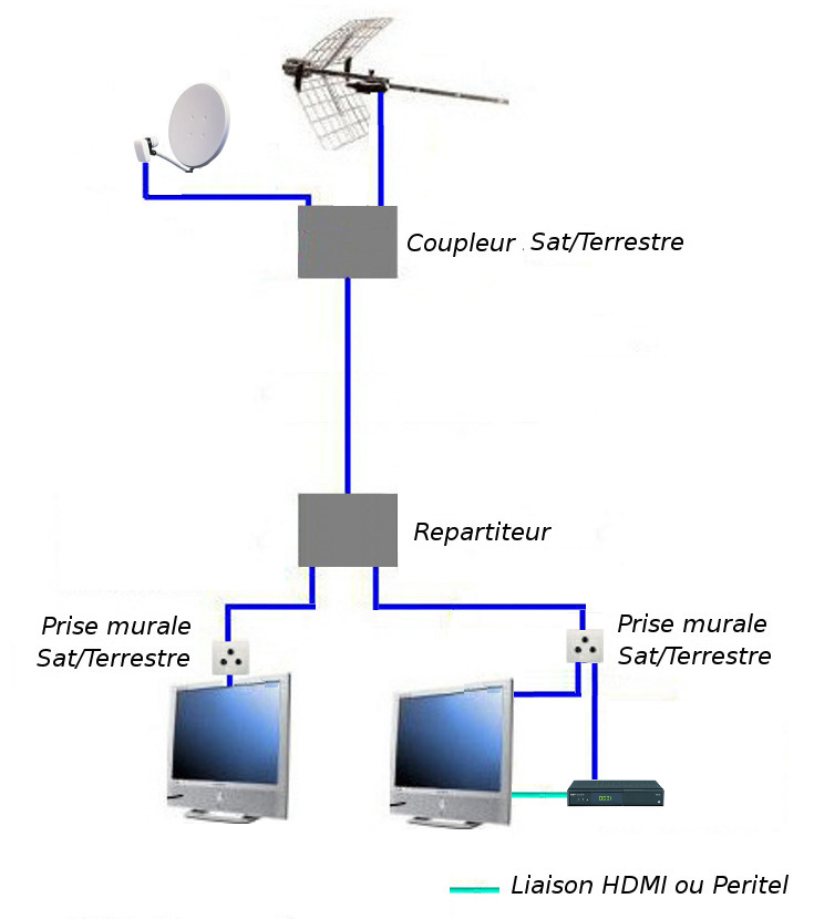

Messagepar bernard7715 » 09 Nov 2016 09:44
Markus94 a écrit:Mais une fois le démodulateur Sat allumé sur la 1èer prise, ne risque t'-il pas de causer des soucis à la 2nde prise, celle ci-n'étant pas équipé d'une prise TV/SAT/FM (decoupleur) ? N-y a t il pas risque d'une surcharge de tension sur le récepteur TNT à cause du signal SAT qui du coup n'est pas séparé ?
Il faut instalé une prise TV/SAT/FM pour 2 raisons le risque d'injecté du courant dans le récepteur TNT et l'autre raison il faut séparé les fréquences sat des fréquence TNT. Car certaines frequences sat peuvent perturbées la réception de la TNT.

Re: Co-habitation signal SAT et TNT terrestre
Messagepar bernard7715 » 10 Nov 2016 00:34
Markus94 a écrit:C'est ce que j'ai fais sur ma 1ère TV. Donc vous me confirmer qu'il faut que je fasse la même chose sur la 2nde TV, qui sera seulement alimentée de la TNT ?
Il faut des prises sat/tv sur les 2 prises pour les raisons évoqués dans mon dernier message.
Message edité
Messagepar Anonymous » 10 Nov 2016 02:43
Bernard dans ton second schéma il n'y a plus de signal TNT sur la prise TV/SAT.
Messagepar bernard7715 » 10 Nov 2016 03:33
Anonymous a écrit:Bernard dans ton second schéma il n'y a plus de signal TNT sur la prise TV/SAT.
:ooooo :oll:
J'ai supprimé mon 2eme schéma. <----
