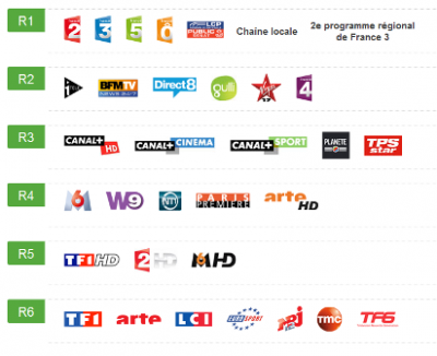

Messagepar bernard7715 » 30 Déc 2010 18:19
thierry37 a écrit:A qoi correspond le smyley ? ainsi que les R1, R2 etc.. exemple : TNT R4 31H 348° 62,3km 58,1 db microv/M en service.
Merci
Rx = veux dire réseau , le x correspond au numéro que le CSA a donné au multiplex.
Lx = veux dire local, certains région ont un multiplex de chaines local. Comme le L8 a Nantes ou en région parisienne
Car en numérique c'est plusieurs chaines regroupé en multiplex. Un multiplex contient de 3 a 6 chaines en france.
Sur un canal en analogique on émettait une chaine, en numérique c'est un multiplex.
Donc en cas problème sur un multiplex, c'est l'ensemble des chaines de ce multiplex qui se seront perturbés.
Composition des multiplex.
Messages: 24130

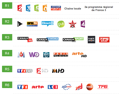

Messagepar bernard7715 » 30 Déc 2010 18:20
Merci
Messages: 24130
