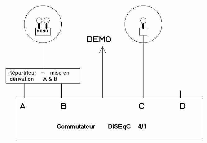

Comment connecter un monobloc Astra/HB (qui a qu'une sortie et diseqc A-B intégré) avec un autre LNB sur AB3, ou un autre sat ?
Voila une solulution qui permet d'utiliser un monobloc et un ou 2 LNB additionels sur un déco qui gère que le diseqc 4 canneaux.
Le Switch et le monbloc commutent ensemble en selectionnant le canal A ou canal B, le fonctionnement est pas garanti avec tous les switchs diseqc, certain ne laisse pas passer le signal diseqc, et le monobloc ne recoit pas la commande diseqc.
Branchez une load 50 Ohm sur l'entrée D inutilisée du switch, ou un 4eme LNB.
Solution testée avec succes sur un Humax, pour Astra/HB/AB3 avec 2 paraboles.

miky01 a écrit:Comment connecter un monobloc Astra/HB (qui a qu'une sortie et diseqc A-B intégré) avec un autre LNB sur AB3, ou un autre sat ?
Celà me semble un peu compliqué, et effectivement le fonctionnement n'est pas garanti avec tous les commutateurs. :cry:
De plus, le T provoque une désadaptation d'impédance sérieuse à la sortie du LNB monobloc et la ligne de câble entre le T et l'entrée inactive du commutateur se comportera en bouchon 1/4 onde à certaines fréquences, ce qui pourra empêcher la réception de certains canaux. :cry:
Enfin le bouchon 75 ohms est à éviter sur l'entrée inutilisée car il partira en fumée si pour une raison ou une autre le commutateur DiSEqC commute sur cette entrée (18V sur 75 ohms, cela fait une puissance d'environ 4W à dissiper). :cry:

C'est a utiliser que pour les décos ou il est pas possible de cascader les diseqc, ou si c'est pas possible de remplacer un monobloc par 2 LNBs, mais ca fonctionne et ca peux dépanner, meme si ca reste un hideux bricolage...
Pour le T, il faut le mettre bien sur tres pres du switch, avec des cables de ques cm, pour éviter que le cable se transforme en filtre... comme tu l'a justement mentionné.

miky01 a écrit: ... Pour le T, il faut le mettre bien sur tres pres du switch, avec des cables de ques cm, pour éviter que le cable se transforme en filtre... comme tu l'a justement mentionné.
Oui, mais à 2000 MHz, 1/4 onde = moins de 4cm (en fait moins si on tient compte du coef. de vélocité du câble, environ 0,7, soit 3 cm).
Il est impossible en pratique à ces fréquences d'éviter que le morceau de cable résonne dans la bande de fréquence.

Il y avait déjà eu un montage similaire proposé par vidéo-33 sur le forum d'en face :

Tout a fait d'accord avec toi, mais j'ai bien précisé que c'est un "workaround" pour ceux qui ont un deco qui suporte pas le Diseqc option, avec un deco qui suporte cette option, comme les Aston, il faut évidament mieux utiliser un switch "option" comme celui-ci... (Johanson, Spaun, ...)
