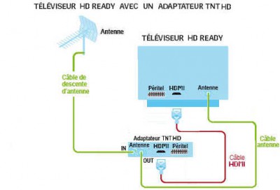

Messagepar skary » 07 Déc 2013 15:58
merci pour toutes vos reponses !
donc un entegistreur ( ou disque dur multemedia avec un simple tuner tnt hd ) peut suffir pour ce que je veu.
j'ajoute une precision :
je ne possede qu'une prise antenne chez moi.
comment branche t'on tous cela?
le cable va de la prise a l'enregistreur puis un autre cable va de l'enregistreur a la tv?
merci !
Par contre si ton TV a une ou des prises HDMI, je te conseillerais de faire le branchement en HDMI a la place du branchement avec peritel. Tu aura meilleur qualité d'image en HDMI
Que ce soit un adaptéur TnT ou enregistreur TNT les branchements sont identique.
