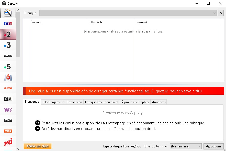

Autre point que j'avais pas évoqué hier et qui est aussi super important : comment faire pour enregistrer le replay ? car en fait, vu ma mémoire défaillante, plein de fois j'oublie d'enregistrer le programme souhaité, et donc je m'en remet à cette merveilleuse invention qu'est le replay. Et ce par la fameuse PRISE PERITEL où je branchais ma Freebox dessus et hop j'enregistrais le replay.

Télécharge le petit utilitaire gratuit :arrow: http://captvty.fr/ , installe-le et tu pourras télécharger les programmes des chaînes dispos pendant 1 semaine (sauf les films)
une fois ton programme téléchargé dans ton ordi, tu pourras éventuellement le graver sur un DVD comme te l'a indiqué marceljack.

kiki37 a écrit:Télécharge le petit utilitaire gratuit :arrow: http://captvty.fr/................; tu pourras télécharger les programmes des chaînes dispos pendant 1 semaine (sauf les films)
Voir plusieurs semaine ou mois pour certaines émissions.
De plus tu peux choisir la qualité d'image que tu veux enregistré et il n'y pas les coupures pubs.

Certaines émissions ne sont pas accessibles par Captvty, mais si ce qui intéresse ton ami est disponible, c'est de loin la meilleure solution car elle est totalement gratuite si tu as déjà un graveur de DVD sur ton PC. Pas besoin d'antenne ni de tuner TNT, juste une connexion internet pas trop pourrie.
Et pour copier tes VHS sur PC et les graver sur DVD, le produit que je t'ai indiqué fait parfaitement l'affaire pour pas trop cher.

On avance avec Captvty.
Je l'ai téléchargé, installé, et j'ai téléchargé une première émission pour voir.
C'est vrai que si ça fonctionne comme je veux, ça pourrait régler le problème des émissions pour mon ami, car elles sont toutes disponibles avec ce logiciel. Donc c'est déjà très bien.
Maintenant il reste un problème technique :
Car l'émission que j'ai téléchargée est au format ts
Et là je sais pas quel logiciel utiliser pour faire un DVD avec ce format ?
