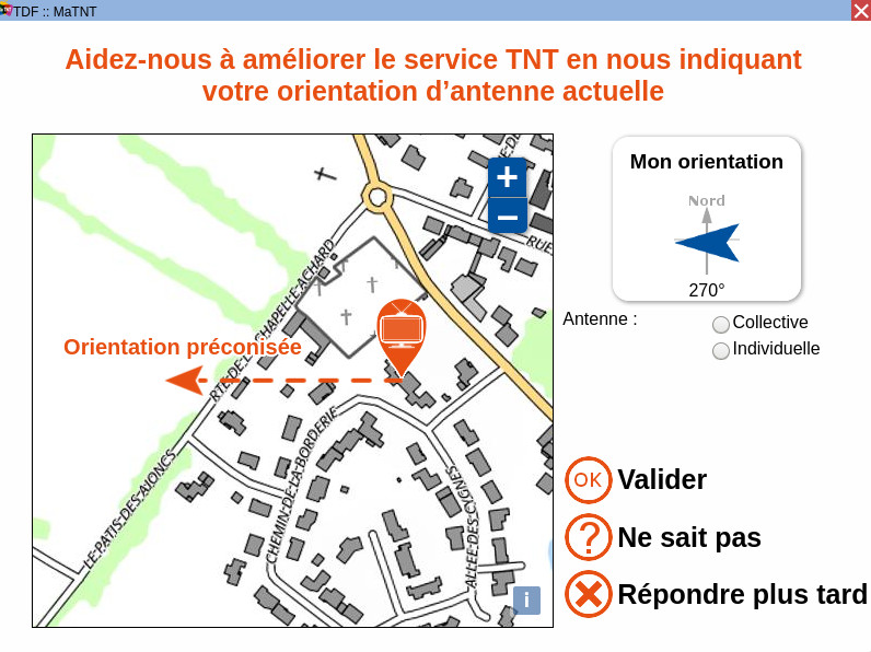

Messagepar ricky85 » 01 Jan 2020 08:56
bonjour
j'ai vérifié avec une boussole, mon antenne est pile sur le nord .
alors qu'ici la préconisation c'est ouest ?
https://www.matnt.tdf.fr/#
merci

Messagepar julien74 » 01 Jan 2020 11:55
Ton antenne est pointée plein Nord pour capter la TNT de Nantes.
La préconisation t'indique Ouest pour le réémetteur TNT des Sables (Vairé).
Après la préconisation c'est du théorique et ça ne reflète pas forcément la réalité sur le terrain.
Je ne suis jamais venu en Vendée mais il est possible que sur ta commune tu captes mieux le puissant émetteur TNT régional de Nantes même si il est + loin, le réémetteur TNT des Sables Vairé est plus proche mais il est moins puissant et les antennes d'émission du pylône sont pointées plein Sud pour couvrir les Sables et donc pas forcément vers l'Est pour couvrir ta commune: download/file.php?id=22866&mode=view
Si l'on croit la carte de couverture du réémetteur TNT de La Roche sur Yon ta commune n'est pas couverte car elle se trouve en dehors du rond rouge: download/file.php?id=22863&mode=view
Par contre en théorie elle est couverte par le réémetteur TNT des Sables (qui se trouve à Vairé) car ta commune se trouve dans le rond rouge: download/file.php?id=22867&mode=view
Les cartes de couverture des réémetteurs TNT tu les as ici: 85-vendee-t12697.html
En me baladant sur ta commune je vois des maisons pointées vers Nantes et d'autres vers Vairé: https://goo.gl/maps/i2u9dXUNsSr2NXSY7
Tu as des soucis de réception sur la TNT?
