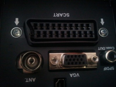

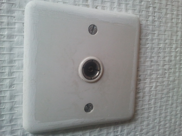

Bonjour à tous !
Voilà j'ai pris en photo la prise murale ainsi que la sortie sur la télé.
Que me conseillez-vous de prendre comme cable ?
Merci ;)

Les photos se sont tournées lorque je les ai ajoutées désolée...

Messagepar julien74 » 20 Aoû 2012 12:37
Coucou , :Couc:
Les 2 prises TV semblent femelles donc tu dois prendre un cordon d'antenne coaxial avec une prise mâle des 2 côtés. :wink:

Messagepar bernard7715 » 20 Aoû 2012 14:31
julien74 a écrit:Coucou , :Couc:
Par contre dificille de te dire si la prise murale est diamètre 9mm ou 9,52mm.
Car si cette prise est 9 mm la fiche male en 9,52mm ne rentrera pas dedans.
De quand date l'installation antenne.
Coté récepteur la prise est de 9,52mm.

Messagepar virg6 » 20 Aoû 2012 19:44
Merci julien74 !
Pour bernard7715, je ne sais pas de quand date l'installation mais l'appartement doit avoir une bonne quarantaine d'années.
