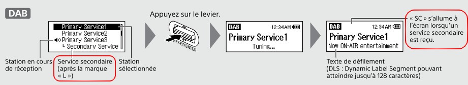

Messagepar jumi » 21 Fév 2022 10:10
Par curiosité, je vois la notion de "service primaire" et "secondaire" sur une notice Sony.
Quelqu'un pourrait-il poster une photo de cette liste avec une arborescence "primaire" & "secondaire" ?
XDR-P1DBPB.jpg -->
jumi

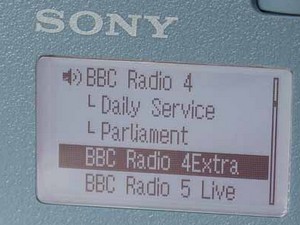

A propos des sevices secondaires:
https://www.digitalradiochoice.com/ques ... -services/
Existe-t-il des sevices secondaires en France ?
Image trouvée sur https://www.digitalradiochoice.com/revi ... dab-radio/
