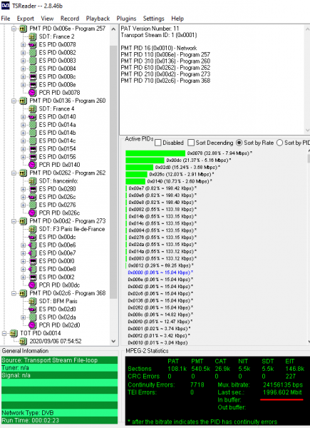

dans un mux classique (R2, R4, R7 ou R6), on a 5 chaines HD occupant chacune 195 millièmes, en multiplexage statistique. Elles se répartissent la totalité du mux.
désormais dans le R1, on a France 3 et la seconde chaine locale qui font 160 millièmes sans multiplexage statistique
puis France 4, Franceinfo: et France 2 qui occupent 195 millièmes chacune en multiplexage statistique.
je dirais donc que pour France 3 et la chaine locale, rien n'a changé, même débit et même qualité
pour France 4 et France 2, la qualité a dû légèrement se dégrader car le multiplexage statistique se fait désormais sur 3 chaines au lieu de 4 !!!
ça c'est la théorie, car sur Paris, ces 160 millièmes fixes ne sont pas respectés pour BFM Paris et France 3 Paris Ile de France.
les 5 chaines sont en multiplexage statistique.

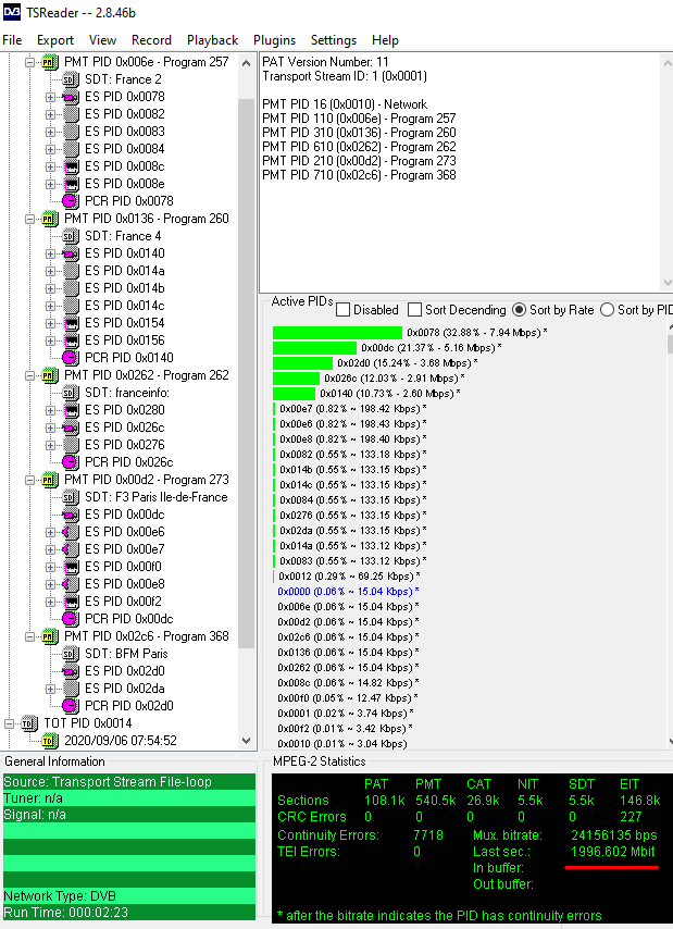

voici ce que je capte avec TSReader mais ici on ne voit pas l'occupation des paquets Null (PID 0x1FFF de mémoire)
sur le débit total de 24,88 Mb/s, ce matin la vidéo de France 2 fait 7,94 Mb/s, celle de France 3 = 5,16Mb/s (donc plus d'1 cinquième du débit total !!!) etc
mais je pense que c'est spécifique à Paris. Sur les autres R1 dits provinciaux, France 3 et la chaine locale ne sont pas en multiplexage statistique et ont un débit fixe.
