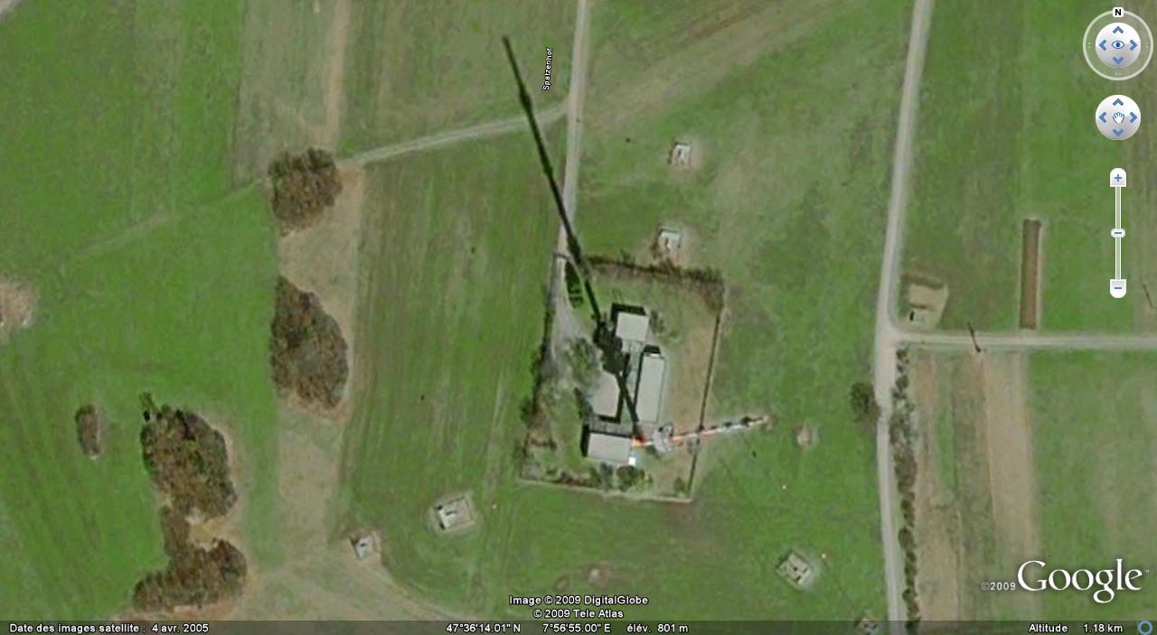

Messagepar GuyStNab » 28 Mar 2009 17:08
C'est celui-ci
Vu 7222 fois
:wink:

Messagepar julien74 » 29 Mar 2009 09:53
Merci Guy pour la photo.
Dommage que cet émetteur ne soit pas présent dans cette galerie de photo:
:arrow: www.ukwtv.de/radio/frame_senderfotos.htm
