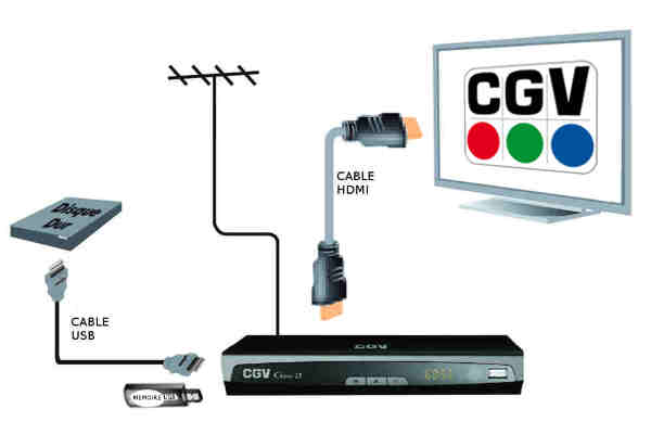

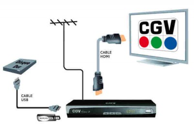

2) Raccorder un décodeur double tuner comme leCGV Etimo2T sur ton TV pour voir les programmes et enregistrer un autre programme sur un disque dur externe branché en USB. Les enregistrements seront en HD :D
Tu gardes le Sony uniquement en lecture pour voir DVD et enregistrements faits, ce qui de plus prolongera sa vie, ce type d'appareil étant introuvable de nos jours.

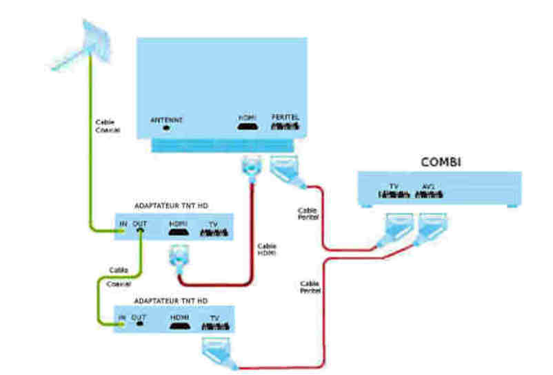

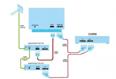

Il te faudra 2 adaptateurs indépendant un pour la tv et un autre pour l'enregistreur. Car les adaptateurs 2 tuners comme l'Etimo2T ne permette pas de faire en mème temps un enregistrement a partir de la péritel et de regardé une autre chaine en HDMI.
Le plus simple est d'acheté un l'Etimo2T et de récupéré le disque dur de ton enregistreur et le placer dans boitier usb amovible te permettrais d’enregistré la HD sans perte de qualité. Pour cela il suffit de branché le disque dur sur la prise usb de l'adaptateur.
En plus avec le disque dur c'est moins d'encombrement et moins fils connectés entre les différents appareil.
Un boitier de disque dur coute entre 10 et 20€ a electrodepot http://www.electrodepot.fr/informatique/disque-dur/boitier-disque-dur.html
Etimo2T et un disque dur.+
2 adaptateurs et un combi enregistreur.
Cliquez sur le dessin pour l'agrandir
