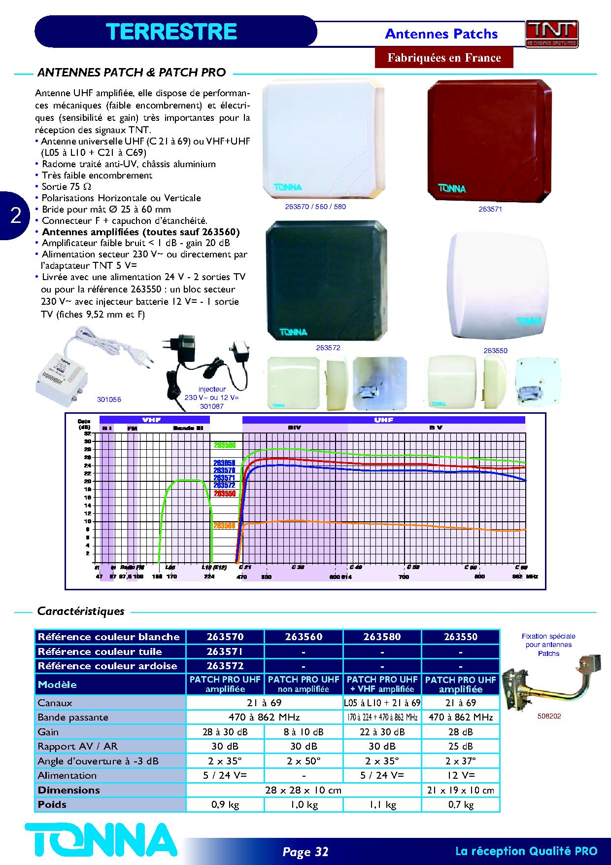

doudou59 a écrit: J'ai installé une antenne Patch avec amplificateur intégré ...
pour ce prix monstrueux de 79 euros tu aurais pu mettre une vraie antenne même dans les combles (+ un éventuel ampli)
dans ton cas tu dois avoir un tel champ de réception qu'une simple fourchette fonctionne
(c'est à peu près ce qu'il y a dans le pseudo "patch" qui ne sont que 2 tiges métal capotées)
encore une fois ne pas confondre les vraies antennes patch utilisées en Wifi 2,4Ghz qui sont constituées
d'un vrai réseau d'antenne et qui ont un très fort gain en raison de la faible longueur d'onde.
Pour faire un vrai patch en UHF TV 470-860Mhz il faudrait un carré de plus de 1m2 !
patch Wifi :
UHF capoté (faux patch):

Bonjour, ce qui caractérise ce patch de type planaire-hybride, c'est son préampli très faible bruit. Son grand angle d'ouverture n'est pas un désavantage en milieu d'échos multiples. Il faut quand même avoir la chance d'être en champs fort et peu perturbé par les parasites.

Je me présente, Julien, vendeur sur le site http://boutique.univers-numerique.com et installateur antenne et parabole pour particulier et collectif depuis 20 ans.
Je constate depuis quelques semaines (tracker) l’intérêt que suscite certain abonné du site tvnt.net sur nos produits.
Je suis heureux (mais pas étonné !) que des utilisateurs comme doudou59 soient satisfait par l’antenne patch : http://boutique.univers-numerique.com/epages/62027954.sf/fr_FR/?ObjectPath=/Shops/62027954/Products/231010
Devant l’exigence esthétique de nos clients (que ce soit en antenne ou en parabole), cette antenne patch me surprend par son efficacité et sa discrétion. Prévue pour fonctionner à l’extérieur, elle me donne aussi un bon résultat sous comble.
Comparativement avec une antenne TNT classique de bonne manufacture (sans amplificateur !), j’obtiens avec ce patch une puissance et une qualité de signal légèrement supérieures (Mesuré au mesureur de champs PROMAX)
Une bonne centaine d’installation effectuée avec ce modèle depuis 3 ans, une seule antenne PATCH ‘grillée’ suite à un orage !
Je vous confirme aussi que ce PATCH n'a aucun point commun avec la majorité des patchs vendus dans le commerce.
Je me tiens à votre disposition pour tout renseignement complémentaire.

Ca reste trop cher .
Ca continue de couvrir les canaux 60 a 69
Et le preampli intégré risque d'obliger a tout mettre a la poubelle si déploiement 4 G
La le grand angle d'ouverture risque d’être un sérieux handicap.
La directivité d'une vraie antenne est le meilleur filtre contre interférences et parasites
En satellite c'est utilisé tous les jours mais en terrestre ça marche aussi.

un peu mieux que les 2 tiges mais ça reste un simple dipôle et pas un réseau de dipôles comme en wifi 2,4
et ça reste très cher pour ce que c'est :evil:
* je répète qu'il faudrait 1m2 pour faire un "patch"en UHF avec un gain réaliste et un début de directivité
