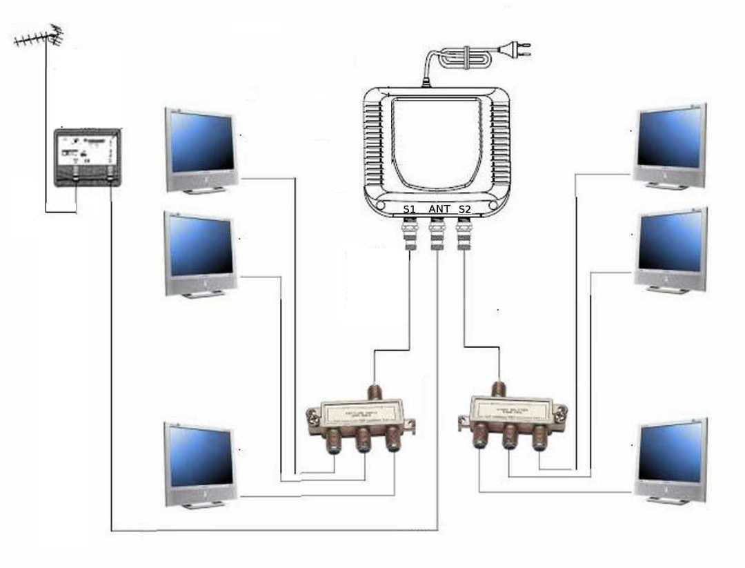

Messagepar bernard7715 » 10 Sep 2013 20:00
Bonsoir et bienvenue sur le forum.
tetiti20 a écrit:J'ai récupéré répartiteur modulaire TV Hertzien TnT et satelite sur 6 prise coax legrand ref:413013 si ça peut servir...
Il est préférable d'utilisé 2 répartiteurs 3 sorties ,il y aura moins d'atténuation qu'avec un répartiteur a 6 sorties.
:arrow: Répartiteur 3 sorties 7 db de perte sur chaque sorties
:arrow: Répartiteur 6 sorties 11 a 12 db de perte sur chaque sorties.
tetiti20 a écrit:je ne sais pas quoi choisir comme antenne, pré-ampli, coupleur, répartiteur...
Antenne
Soit une FRACARRO Portenseigne ANT5146902 ou une WISI EB66
http://www.antennes-marseille.com/images/antennes.htm
Préampli
Le préampli/alimentation KIT johansson 2430A .7320A
http://www.antennesmarseille.kingeshop.com/KIT-2430A--7320-johansson-cbcaaaaja.asp
Répartiteur 3 directions
http://www.antennes-marseille.com/images/Distribution.htm

Re: Conseil d'installation pour 8 prises
Messagepar Anonymous » 10 Sep 2013 20:59
Bonsoir
Si il y a 8 prises a alimenter 2 répartiteurs a 3 directions ça va pas le faire..
Maintenant si toutes ne sont pas utilisées inutile de toutes les câbler.
En branchant le répartiteur récupéré directement sur l'antenne et l'alim sur une
de ses sorties on a 7 sorties dont 2 un peu plus faibles disponibles.
On met les 2 câbles les plus courts sur ces sorties et on s'en tire a moindre frais.

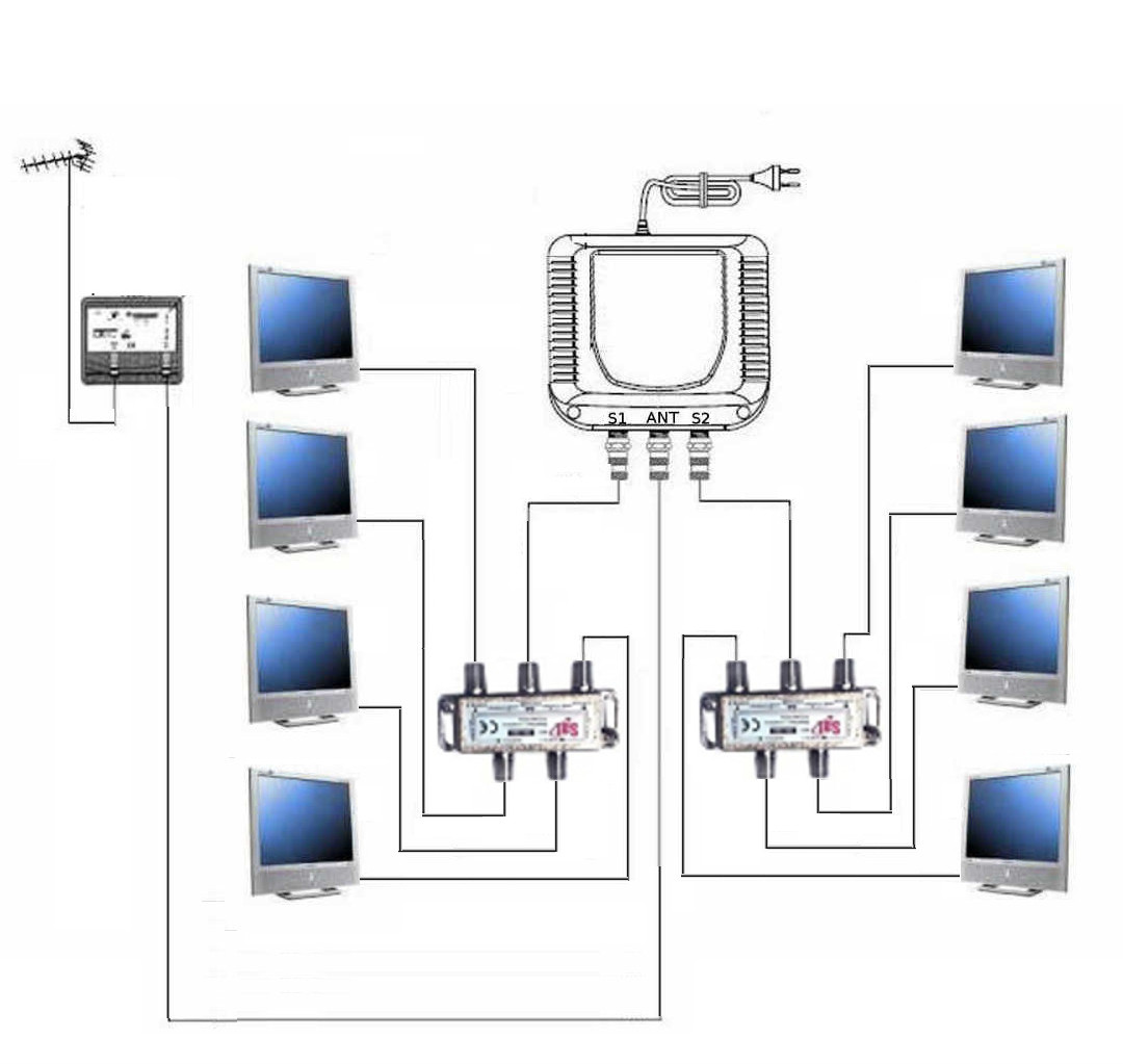

Messagepar bernard7715 » 10 Sep 2013 21:21
Anonymous a écrit:Si il y a 8 prises a alimenter 2 répartiteurs a 3 directions ça va pas le faire..
:oops: Erreur de schéma, Il suffi de remplacé sur mon schéma les répartiteurs 3 directions par des 4 directions.
Il y a peut différence d'atténuation entre rep 3 et un rep '4, a peine 1,5 db d'atténuation en plus sur le 4 directions.
