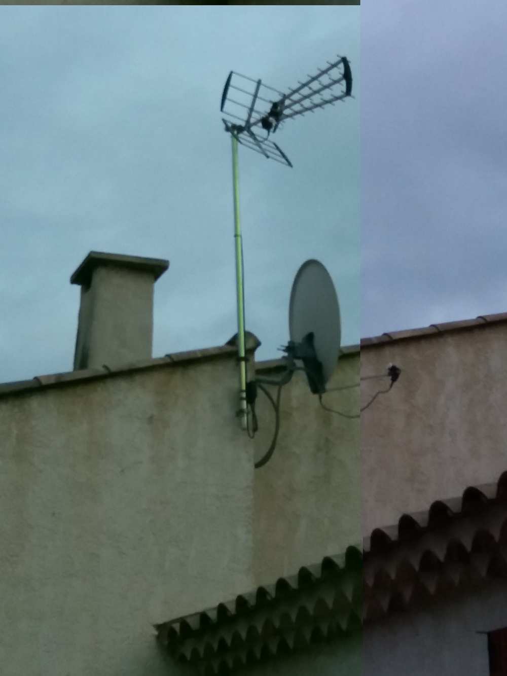

Re: Conseil pour changer mon antenne
Messagepar Maurice 83 » 23 Déc 2018 11:33
Antenne 12.png.jpg -->
Ca y est, j'ai réussi à diminuer la taille du fichier : voici une photo de mon installation

Mon installation est la suivante : J'ai une antenne avec un préampli sur le mat. L'alimentation de ce préampli offre 2 sorties. La TV1 est raccordée sur ce ces sorties. La deuxième sortie attaque un répartiteur qui a 3 sorties. J'ai des téléviseurs sur ces sorties, dont 1 qui permet de voir la qualité de réception. Je l'appelle TV2.
Avant les tests, mon antenne pointe la grande étoile. Je donne les valeurs pour la 1ere chaîne, canal 26.
TV1 qualité 100
TV2 qualité 48
J'ai orienté mon antenne à l'est, en direction du réémetteur de Trets.
TV1 qualité 0 mais j'ai quand même de l'image
TV2 pas de réception, pas de qualité mesurée
J'ai orienté mon antenne au nord-est, en direction de la montagne Ste Victoire pour chercher un rebond du réémetteur de Trets
TV1 qualité 34
Je crois comprendre que dans ma situation, l'orientation vers l'émetteur de Marseille Grande Etoile et Petite Etoile, est la meilleurs solution. Si je veux installer plusieurs TV, j'ai intérêt à refaire le câblage avec du bon câble, soigner les connexions et certainement mettre un préampli plus performant que celui que j'ai qui est un Fracarro MAP113I.
Je pense commander cher 2Galli le matériel conseillé par kiki37.
J'envisage aussi de rallonger le mat.
Qu'en pensez-vous?

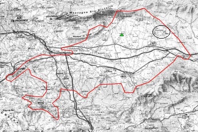

D’après le diagramme de couverture du CSA, l’émetteur de Trets n'est pas sensé couvrir ta commune.
diagramme de couverture de Trets.
Source : http://www.tvnt.net/forum/13-bouches-du-rhone-t12644.html

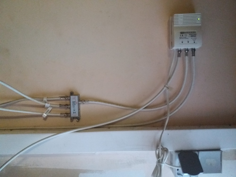

Si je comprends bien actuellement en étant pointé vers Marseille tu reçois bien les chaînes du R6 sur la TV branchée directement sur l'alim' mais mal sur les télés branchées sur le répartiteur?
Tu as quoi comme répartiteur?
Pourrais-tu nous faire une photo de ton répartiteur et une photo de ton alim' intérieure avec la sortie TV1 et TV2?

Bernard, en fait d’après ce diagramme de couverture du CSA, Pourrieres est bien couvert par l’émetteur de Trets. Ce n’est pas très visible sur la carte.
Vu 1845 fois

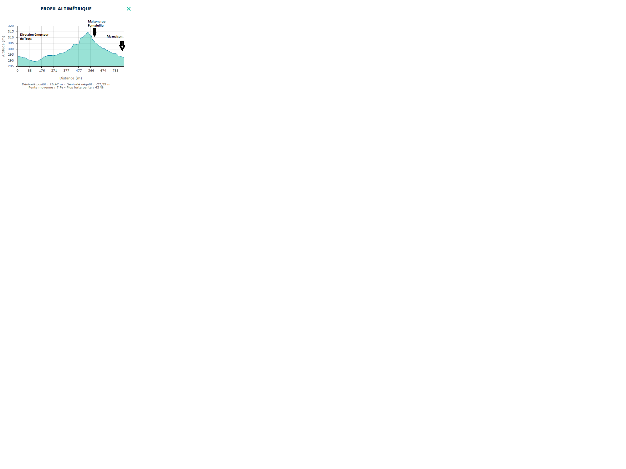

Voici le profil altimétrique que j’obtiens avec géoportail en pointant depuis ma maison vers l’émetteur de Trets.
Julien, cela répond en partie a tes observations : Le réémetteur de Trets est en visibilité directe de la partie ouest de mon village. Donc chemin du puits par exemple.
La route de Pourcieux permet également une visibilité directe vers le réémetteur de Trets.
Moi je suis chemin de la santé. Donc coté de la rue Fontvieille prolongée, mais en s’éloignant du village.
J’ai fait hier (avant le réveillon) les tests en pointant sur Saint Maximin La Loube. Rien ne marche, sur aucun de mes TV.
Ca me semble assez cohérent : les maisons que tu as observées rue Fontvieille prolongée sont plus haut en altitude que ma maison. Elles sont derrière le piton du village, donc ne « voit » pas la Grande Etoile, ni le réémetteur de Trets, mais elles sont plus dégagées pour pointer Saint Maximin.
Messagepar Maurice 83 » 25 Déc 2018 21:48
Enfin, voici les photos de mon alimentation et de mon répartiteur
Bonne soirée
