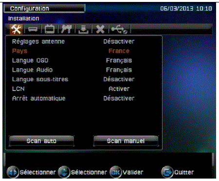

marceljack a écrit:Ne serait-ce pas plutôt "alimentation antenne" que tu dois cocher pour que ça fonctionne ?
Si oui, ça voudrait dire qu'il y a un ampli quelque part (antenne amplifiée ?).
Je ne sais plus si l'antenne est amplifié (c'est un modèle à une quarantaine d'euro achetée à BricoLecl..c il y a un an à peu près).
Sinon c'est bien "réglage antenne" dans les réglages du CGV Etimo IPI ce qui, si comprends bien les caractéristiques enverrait un +5V sur ANT IN pour les antennes d'intérieur.
écran config récepteur.gif -->
