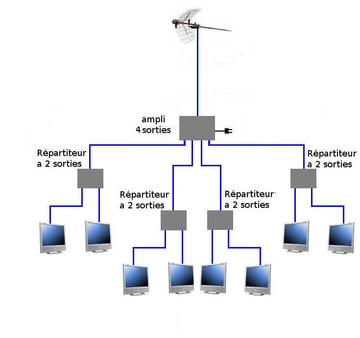

vidéo-33 a écrit:pour les 8 prises (utilisées ou pas c'est pareil) ça commence à faite beaucoup , il faudra peut êtreun ampli de distribution en plus du pré-ampli
Bien qu'avec presque 60db a l'antenne, le préampli ne semble pas nécessaire. Par contre un ampli a 4 sorties serai plus judicieux et 4 répartiteurs a 2 sorties.
