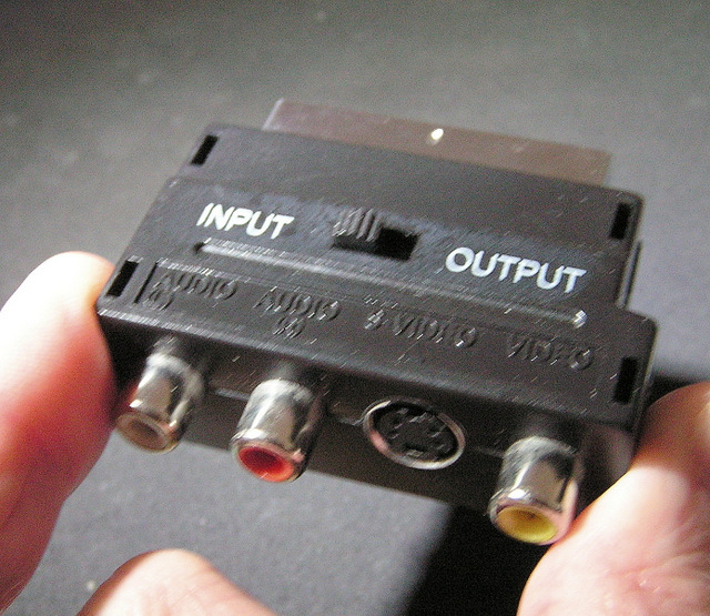

Ben je viens justement de trouver ceci dans mon foutoir de cordons divers et bizarres. Ils me manque quoi ?
Un convertisseur avec un connecteur mâle Svidéo et RCA audio ?

weller a écrit:Ben je viens justement de trouver ceci dans mon foutoir de cordons divers et bizarres. Ils me manque quoi ?
Il ne te manque qu'un câble s-vidéo + un câble audio stéréo (cinch rouge + blanc)

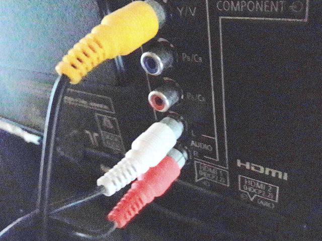

Au fait j'ai ça comme connectique analogique sur ma tv. Désolé c'est flou, la tv est contre le mur. J'ai le son, la vidéo composite, les autres prises feraient pas passer la Svidéo des fois ? Sachant que le vert du rvb sert aussi pour la vidéo composite (jaune).

weller a écrit:... les autres prises feraient pas passer la Svidéo des fois ? Sachant que le vert du rvb sert aussi pour la vidéo composite (jaune).
Non, les prises Pb/Cb et Pr/Cr ne sont pas utilisables avec un signal s-video.
Il n'y a pas d'entrée s-vidéo (mini DIN ou péritel) sur ta TV ?
Quels sont ses marque / modèle ?
Re: convertisseur scart s vidéo vers HDMI
Messagepar weller » 16 Fév 2025 14:02
Non malheureusement pas d'entrée Svidéo. C'est un Panasonic TX40DX600E
