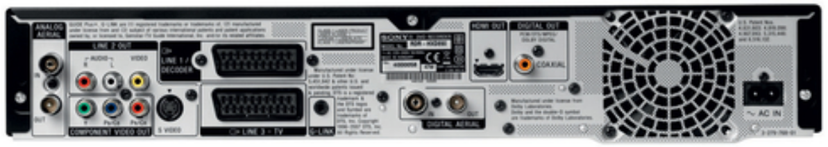

l'arrière ressemble à ça ?
pour enregistrer tes 2 emissions de ton ancien appareil sur le nouveau, il faut que tu chaines tes 2 appareils par les péritels, le nouveau étant relié au téléviseur par la prise HDMI ou par la seconde péritel.
c'est à dire que tu relies la prise "Line 3 TV" de l'ancien enregistreur à la prise "line 1/decodeur" du nouveau
et la prise HDMI du nouveau au téléviseur.
tu lances la lecture de ton vieil enregistrement et tu lances en même temps l'enregistrement de l'entrée "Line 1 decodeur" sur le nouveau.

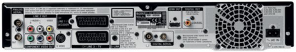

Messagepar kiki37 » 26 Avr 2021 19:47
au lieu de brancher la sortie line 3 TV qui ne sort peut-être que du RVB (qui ne peut pas être enregistré), essaie de brancher la sortie line 2 qui sort en signal composite, avec ce type de câble
ou d'adaptateur
