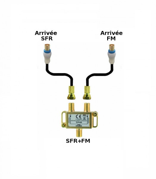

Est-ce qu'un branchement tel que celui que je montre sur le schéma ci-joint est possible ?
https://ibb.co/3NRKyQL
Je dispose aussi de 100 méga, mais le problème contrairement à ton exemple, c'est que j'ai la box tout-en-un, je ne peux donc pas séparer la TV (que je regarde par la box) et Internet / tel.
Et je ne peux pas non plus tirer un autre câble directement de l’antenne au tuner, la gaine ne semble pas assez large pour laisser passer deux câbles..
Est-ce que c'est quand même envisageable ?
Merci beaucoup pour ton aide !

vickes a écrit:Est-ce qu'un branchement tel que celui que je montre sur le schéma ci-joint est possible ?
Je ne sais pas si quelque chose est utilisé sur le câble sur la bande de fréquence 87.5-108 MHz ou très proche. Il y a quelques années Numéricâble utilisait ces fréquences pour les radios FM, abandonnée depuis. S'il y a un signal puissant proche de ces fréquences ça pourra brouiller ta réception FM. Sauf à utiliser un coupleur qui sépare la FM du reste des fréquences, comme le fait mon ampli.
Dans ce cas il faudrait un coupleur avec une entrée large bande d'un côté (UHF/VHF), et une entrée FM de l'autre. La majorité des coupleurs ont une entrée UHF seule puis une entrée VHF/FM. Mais ce n'est pas utilisable sur le câble, de nombreuses chaînes étant en VHF.

Messagepar kiki37 » 25 Mar 2020 20:04

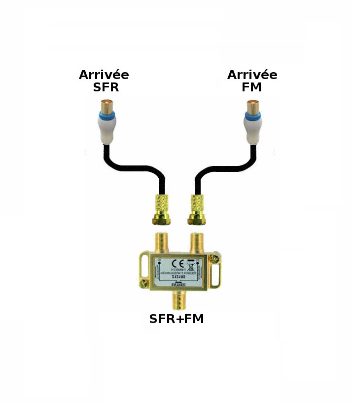

Il faudrait trouver un séparateur FM/TV que tu monterais "à l'envers" (c'est un accessoire passif, donc on peut inverser entrée et sorties) comme celui-ci
vendu ici mais en rupture de stock :(
mais si c'est dans un grenier, tu peux sur le même principe te servir d'un boîtier comme celui-ci
à condition qu'il n'y ait qu'une seule "entrée" (non visible sur la photo) qui deviendrait alors la "sortie"
Messages: 45930
Re: Couplage antenne FM et SFR/Numericable
Messagepar bernard7715 » 25 Mar 2020 20:25
kiki37 a écrit:Il faudrait trouver un séparateur FM/TV que tu monterais "à l'envers"
Un répartiteur 2 sorties monté a l'envers peut aussi faire l'affaire, par contre cela atténue légèrement le signal (-4 db)
